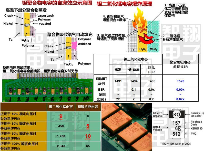

用着好好的,钽电容怎么会短路了呢。。。。。。 没保护板不是炸了?
发表于 2012-6-2 13:25 | 显示全部楼层
钽电容山寨货很多的,而且就算耐压够也有可能会击穿。。
发表于 2012-6-2 15:10 | 显示全部楼层
这种普通钽电容假货极多,就是真货使用也比较危险!还是换聚合物钽吧!
 楼主| 发表于 2012-6-2 16:20 | 显示全部楼层
登录/注册后可看大图
那就是要用 带个 KO标记的才安全??
