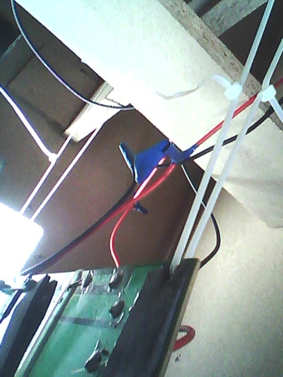

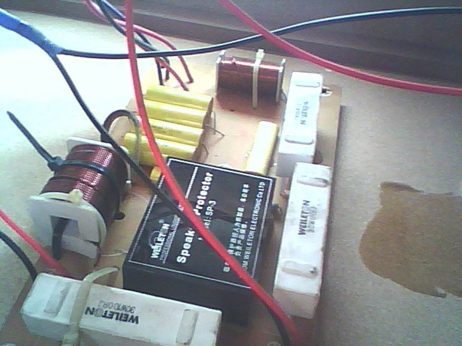

今天一上午就忙了这4个破喇叭(左边还有一个没拍到)。晚上公众跳舞的地方。
二个月前刚修过,不过上次还修了铁皮门。

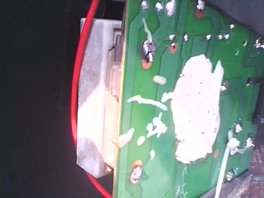

没什么技术,就是分频元件震断了,这三个用扎带扎的就是
上次修的,这次断了中间的电阻。
这个还没断
出厂防震用的双面胶

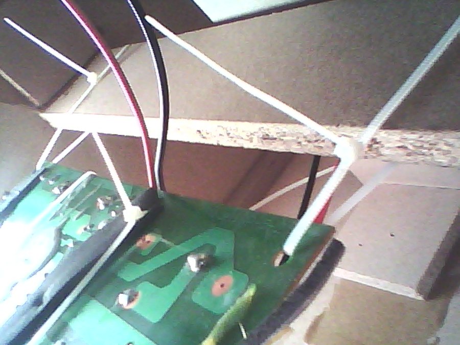

吸取教训,不再固定在板上了,吊在上下撑板中间,反正太
阳晒不到,带子也不会老化,没带剪子,尾巴就留下吧,也看不到。
原因是:政府出资的大众娱乐活动用品,写的是美国牌子(谁信谁小狗),有几个线圈还塞了铁片。板子太薄,支撑太少,还不是密度板,碎屑板做的,原来的分频板装在振幅最大的背板中间,观察了一下,功放还不是最大时,振幅1-2MM,听了一下一般舞曲的大振幅动作2-3/秒,这样搞永远也搞不好,想了一下,还是吊起来,试一试,一点也没振感,气流还没大到吹动板子的程度。想想这回二三年没事了吧。
结论:自己家用的会买这样的吗?

    手机拍了照放上面,(注意,上面面积还小,强度比背板好多了,功放开在中间,正常用的话,听说还开到3/4),手机里象放了只青蛙,目测能上跳3-4MM,没注意喇叭功率,这个不会太小,做工差动静还是不小的就是没碰到过上次才吃了亏,(也没吃亏,又小赚一笔 )这回这样搞就没事了,有感于ZF的黑幕招标,形象工程。。。。。。才发了此帖
