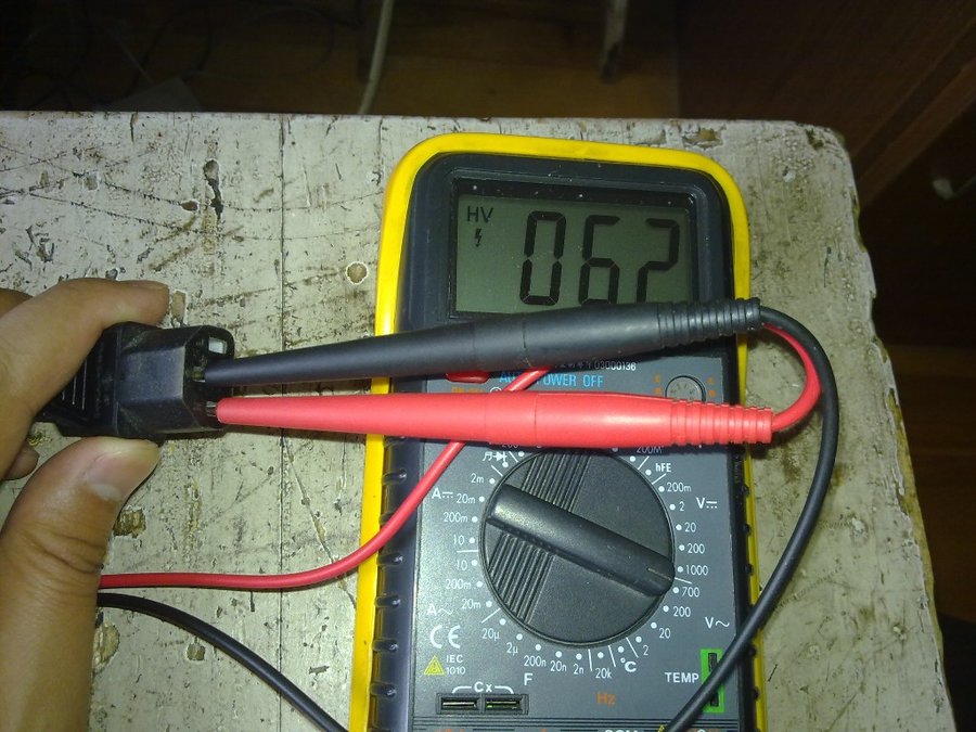

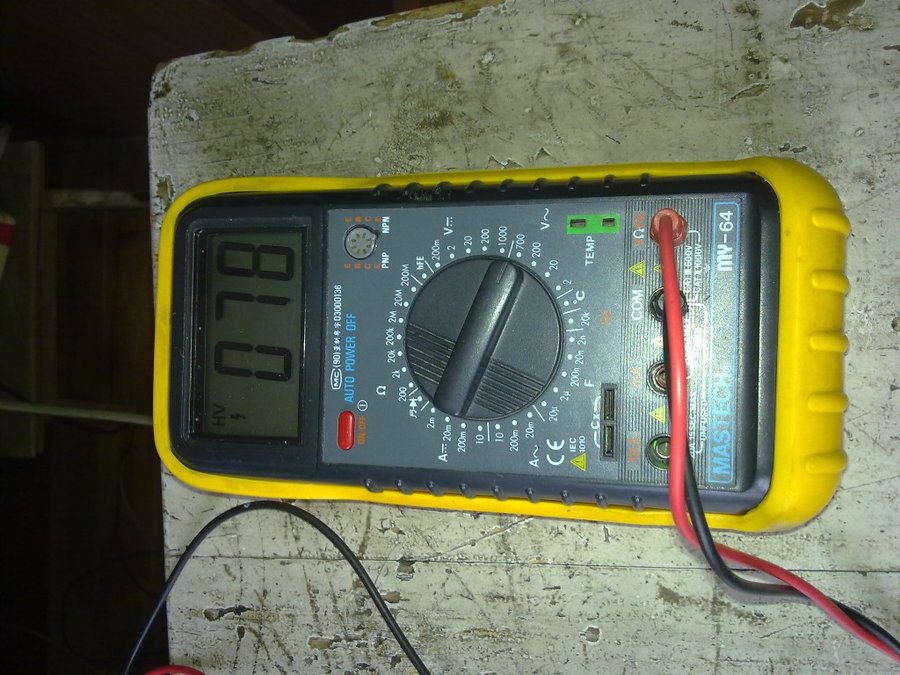

奇了怪了,明明只插在了没有地线的插座上,为什么地线还是有电呢?
发表于 2012-6-2 21:24 | 显示全部楼层 |阅读模式
量过插座了,不插这个插头,地线没电。
这个3芯线是我的笔记本变压器的线,地线对火线和零线分别有62V和78V的电。难道是插头那里另有玄机?还是线材有漏电啊? 01062012646.jpg 01062012647.jpg
发表于 2012-6-2 21:32 | 显示全部楼层
你打开插座看看里面可能没有地线。
发表于 2012-6-2 21:59 | 显示全部楼层
因为你的地线是悬空的
发表于 2012-6-2 22:03 | 显示全部楼层
这个是感应电的电压,测量出来是不准的
 楼主| 发表于 2012-6-2 22:07 | 显示全部楼层
你打开插座看看里面可能没有地线。
wxw168 发表于 2012-6-2 21:32 https://www.yleee.com.cn/images/common/back.gif
    插座里是没有地线,照理说这根三芯线的地线没有接入到任何电路中,应该是没电的吧~
因为你的地线是悬空的
jigsaw 发表于 2012-6-2 21:59 https://www.yleee.com.cn/images/common/back.gif
    地线是悬空的。照理说这根三芯线的地线没有接入到任何电路中,应该是没电的吧~
 楼主| 发表于 2012-6-2 22:09 | 显示全部楼层
这个是感应电的电压,测量出来是不准的
灰灰的丝丁鱼 发表于 2012-6-2 22:03 https://www.yleee.com.cn/images/common/back.gif
    照理说这根三芯线的地线没有接入到任何电路中,另外两根也应该是没有电流的,所以应该是没电的吧~但是如果用测电笔测的话,也会亮。
发表于 2012-6-2 22:15 | 显示全部楼层
感应电,有时候测电压,数字表一根表笔接电源时就会有数值。
发表于 2012-6-2 22:44 | 显示全部楼层
不对吧地对火咋可能只有62V!~
发表于 2012-6-2 22:51 | 显示全部楼层
感应电是不需要火线要有回路的,类似于电容,你手拿一个大电容,一头插入火线一头抓在手上,绝对会触电的(脚上不绝缘的话);悬空的地线(确切地说是一根两头都悬空的导线)和火线是并行的,构成了一个电容,你说会没有电压吗?
