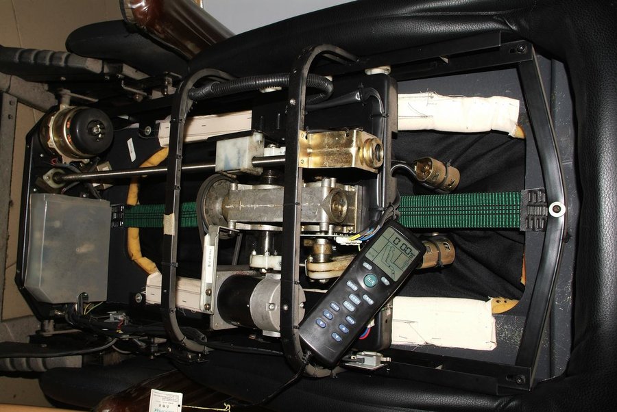

早年宁波生命力,前后俯仰,小腿气囊,可惜揉锤卡死,到了一看是固定丝杠轴套的铁板变形,几锤子搞定,顺手拍个照。
话说这个遥控器坏了问晚了厂家都搞不到,朋友那里还趴着台样品机,一切功能正常,就是没显示,只有一个竖杠,用的是台湾的RA8835,经查和SED1335一样,暂时没找到封装一样的,不知道SED1335里面有没有程序?能不能随便找个换上去?
