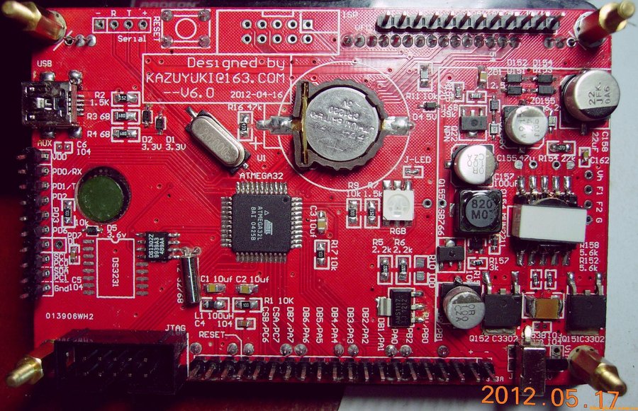

发表于 2012-6-4 18:44 | 显示全部楼层 |阅读模式
求助,ka板12864-VFD,第6板
问题:1,如何区分变压器初次级? 我的是上面有个小黑点。
2,c153 拆的时候拆爆了,该电容参数是什么。
3,有没有焊成功的兄弟 给个对照图看下,(屏背面的照片,清晰一些的)谢谢。

   变压器打点的是初级,朝下的
   c153在套件里面配了个103的小0603电容,就是用来替代c153的

回复 3# kazuyuki
KA大,今天抽空对照了下了。焊了一部分。发现原件包里面没有D5 3.6v的二极管和L1,这两个是需要拆件吗? 还有J-LED 这怎么焊? 直接连起来?

   元件包中配的二极管中,有标记是6的就是3.3v的稳压管。L1是一个0805的黑色小元件,和贴片电容很像,没有标记的。

回复 9# kazuyuki
嗯,我仔细对照了,d151-d154(4个二极管)。d1 d2 d4(3.3 5v 共3个)这些都有。d5 3.6v 这个没有
