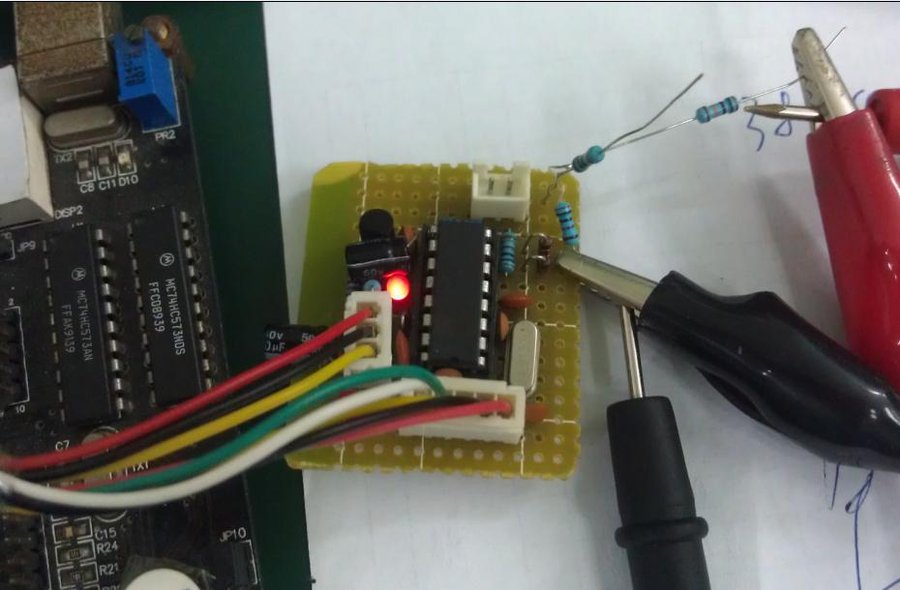

AD7705测试程序串口输出,直接读取出来的线性还算可以,上图http://bbs.mydigit.cn/images/post/smile/my1/teeth.gif

与AD7705相连的引脚定义
sbit DRDY = P3^4; //12=DRDY:逻辑输出。低电平表明来自AD7705数据寄存器新的输出字是有效的
sbit DOUT = P3^6; //13=DOUT:从片内输出移位寄存器中读出串行数据的串行输出端。
sbit DIN  = P3^5; //14=DIN:写到片内输入移位寄存器串行数据的串行输入端。
sbit REST = P3^3; //5=RESET:复位
sbit SCK  = P3^7; //1=SCLK:串行时钟,逻辑输入
        通过串口通信控制和读取端口

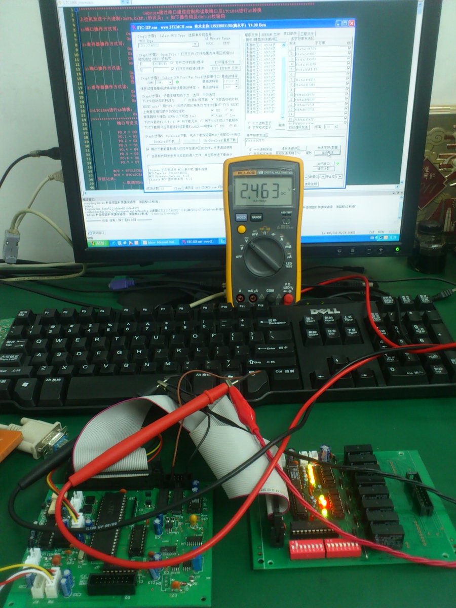

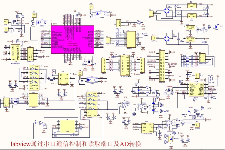

 楼主| 发表于 2012-11-28 21:53 | 显示全部楼层
DSC_0006.jpg QQ截图20121128214402.jpg /******************************************************************************************************
Labview通过串口通信控制和读取端口及AD7708/8进行AD转换
串行通讯协议:
MCU = STC12C5A60S2   晶振 = 11.0592MHZ
波特率 = 57600
MCU = STC12C5A60S2   晶振 = 22.1184MHZ
波特率 = 115200
上位机发送十六进制:0xFB,0xEF,(协议头) + 如下操作码及CRC-16校验码
