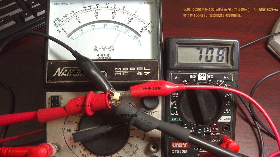

多謝。正常几V电压就能驱动开关动作呢?
发表于 2012-6-5 01:07 | 显示全部楼层
回复 12# 261307853
    一半不到两伏  一点几伏

斜面坑一,其它无视。一般是这样的
 楼主| 发表于 2012-6-6 08:27 | 显示全部楼层
回复 16# 非凡电子
    额,就是像我图标的一样?
