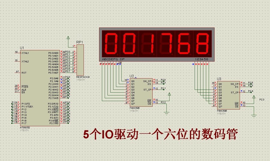

最近刚学51单片机,做了个5个IO驱动六位数码管的小程序,先贴图:

发表于 2012-6-28 19:54 | 显示全部楼层
可不可以不用595,直接驱动数码管?
发表于 2012-6-28 21:14 | 显示全部楼层
可以的吧?
只是要多用IO口
 楼主| 发表于 2012-6-29 00:09 | 显示全部楼层
前面上的图用了5个IO,实际上只用3个IO就够了,比较省资源

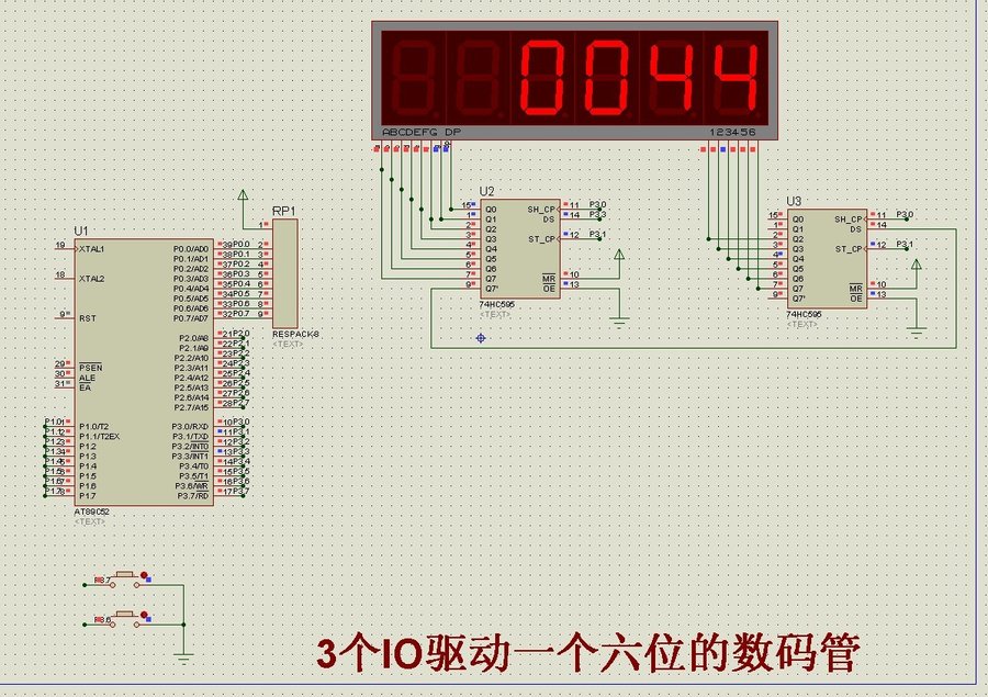

 楼主| 发表于 2012-7-6 13:46 | 显示全部楼层
回复 8# 社建电子
    重新改了下,用3个IO,
仿真图片如下:
程序代码如下:
74HC595驱动数码管.rar (80.46 KB, 下载次数: 1121)
#include<reg52.h>
#define uchar unsigned char
#define uint unsigned int
sbit SRCK=P3^0;   //上升沿时数据寄存器移位
sbit RCK=P3^1;   //上升沿时数据进入数据存储寄存器,锁定输出,下降沿时不变
sbit SI=P3^3;   //75HC595串行输入线
sbit P3_7=P3^7;   //定义位选择数据线
uint t,shu;
uchar c,a;
uchar code table[]={0x3f,0x06,0x5b,0x4f,0x66,0x6d,0x7d,0x07,0x7f,0x6f}; //共阴数码管编码
//uchar code table[]={0xfe,0xfd,0xfb,0xf7,0xef,0xdf,0xbf,0x7f};   //流水灯编码
//uchar code table[]={0xc0,0xf9,0xa4,0xb0,0x99,0x92,0x82,0xf8,0x80,0x90};//共阳数码管编码
uchar code weixuan[]={0xfe,0xfd,0xfb,0xf7,0xef,0xdf};
uchar wei[]={0,0,0,0,0,0};
void delay(uint z)
uint y,x;
for(y=z;y>0;y--)
for(x=110;x>0;x--);
void delay_us(uint z)
uint y,x;
for(y=z;y>0;y--)
for(x=1;x>0;x--);
说明:74HC595串行数据写入子函数
void write_595(uchar temp)
uchar i;
for(i=8;i>0;i--)
  SRCK=0;
  SI=temp&0x01;
  SRCK=1;
  temp>>=1;
void init()
    TMOD=0x02;                //定时器0,16位工作方式
TH0=0x06;     //赋初值
TL0=0x06;
TR0=1;                   //启动定时器0
ET0=1;                    //打开定时器0中断
EA=1;                     //打开总中断
void main()
uchar i;
init();
while(1)
  for(i=0;i<4;i++)
   write_595(weixuan);
   write_595(table[wei]); //写入显示数据
   RCK=1;
   RCK=0;
   delay(10);
timer0() interrupt 1      //定时器0中断服务程序
t++;
  if(t==1000)
   t=0;    //清零
   shu++;
   if(shu==5000)
   shu=0;
   wei[0]=shu%10;
   wei[1]=shu%100/10;
   wei[2]=shu%1000/100;
   wei[3]=shu%10000/1000;
