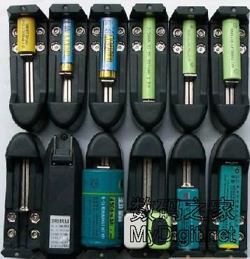

转2篇帖子,可以参考,南孚环高电路设计完美,只是用料不好,大家看看:可否重新开板、重新开模做外壳?
这些不用要一堆充电器了,一个就够了。
目前我手头有十数个充电器了,有时外出时拿错了,什么也干不成。
我的想法就是:
【1】电源部分重新设计,使用成熟的电源管理芯片,
【2】带USB 输出口,
【3】带外接电源输入口,比如5伏输入,12伏输入等。
【4】外壳使用优质塑料,就一乐老大那种就不错。
【5】………[/COLOR]

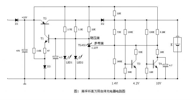

南孚环高万用自停充电器电路图、工作原理和参数调整
与大家分享一下南孚充电器
http://img.mydigit.net/Mon_0904/101_14_597a74cc499df71.jpg?30
南孚环高万用自停充电器,可以自动对1.2V镍氢电池、3.6V锂电池和9V充电电池进行充电。对这三种充电电池采用完全一样的充电自停控制方式:定压限制控制。1.2V镍氢电池、3.6V锂电池和9V电池的最大限制电压分别是1.4V、4.2V和10V。该充电器采用了2只普通三极管来自动识别1.2V镍氢、3.6V锂电和9V电池,采用1只基准电压为1.25V的TL432三端可调稳压器进行定压控制。图1是南孚环高万用自停充电器的电路图(不包含开关电源部分)。
http://img.mydigit.net/Mon_0904/101_14_31b6c1f734953b5.gif?24
TL432稳压方式和普通的稳压二极管类似,采用并联稳压方式,器件本身不能对外输出电流。用TL432组成的典型稳压电路稳压计算如图2。具体到南孚环高万用自停充电器图1中,当被充电电池的电压<2V时,T3、T4截止,这时充电器的最大限制电压是(1+75k/560k)x1.25V=1.42V。当被充电电池的电压>3.6V、并且<7V时,T3导通、T4截止,560k电阻和33k电阻并联,这2只电阻的并联阻值约为31.2k,这时充电器的最大限制电压是(1+75k/31.2k)x1.25V=4.25V。当被充电电池的电压>9V时,T3、T4导通,560k电阻、33k电阻和16k电阻并联,这3只电阻的并联阻值约为10.6k,这时充电器的最大限制电压是(1+75k/10.6k)x1.25V=10.1V。对于实际的充电器,TL432基准电压的偏差,T3、T4的饱和导通电压值,都会对最大限制电压产生微小的影响。

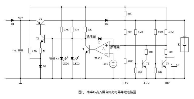

为了进一步分析南孚环高万用自停充电器,下面把电路图1中的TL432用等效电路模型重新画出如图3。当TL432参考端(图3中放大器A的+端)的电位>1.25V基准电压时,三极管T导通;当TL432参考端的电位<1.25V基准电压时,三极管T截止;另外,正常工作时稳压端的电位大于等于参考端的电位。在一般的应用中,TL432稳压端的电位>参考端的电位,图3中二极管D始终是截止的,分析时可以不考虑。在南孚环高万用自停充电器中,如果没有二极管D,当充电器电池两端的电压>1.42V,并且<3V时,T3、T4截止,TL432参考端的电位>1.25V基准电压,三极管T导通,T1、T2截止,充电器停止充电。但实际情况是,当充电器电池两端的电压<3V,在T3导通前,由于二极管D,当充电器电池两端的电压>2V,T1和T2就导通,充电器开始充电。同样的,当充电器电池两端的电压<8V,在T4导通前,由于二极管D,当充电器电池两端的电压>7V,T1和T2就导通,充电器也会开始充电。由此可见,南孚环高万用自停充电器停止充电的电压范围是1.42V~2V、4.2V~7V、>10V,或者说,南孚环高万用自停充电器充电的电压范围是:1.2V镍氢电池<1.42V、3.6V锂电池2V~4.2V、9V电池7V~10V。
http://img.mydigit.net/Mon_0904/101_14_dc0ff8a47fa18ef.gif?26

    对1.2V镍氢电池充电时,充电器电池两端的电压<1.42V,三极管T3、T4截止,33k电阻和16k电阻断开,调节75k电阻或560k电阻就可以改变对1.2V镍氢电池充电时的最大限制电压,同时也会改变对3.6V锂电池和9V电池充电时的最大限制电压。通过分析计算,75k电阻增减1k,3.6V锂电池的最大充电限制电压4.2V相应地增减0.04V。例如,充电器对3.6V锂电池的最大充电限制电压如果是4.12V,在75k电阻中串接一个2k电阻,最大充电限制电压就可以调整为4.20V。
    对3.6V锂电池充电时,充电器电池两端的电压>3V、并且<4.2V,三极管T3导通、33k电阻接通,T4截止、16k电阻断开,单独调节33k电阻就可以改变对3.6V锂电池充电时的最大限制电压,同时也会改变对9V电池充电时的最大限制电压,但对1.2V镍氢电池充电时的最大限制电压没有影响。
