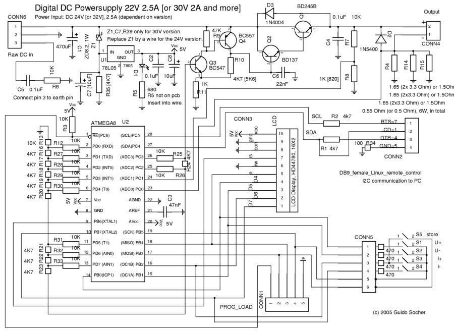

有资料、有印象的兄弟帮帮忙吧,长汀的M8电源套件

单面板应该很容易看懂呀。
发表于 2012-6-6 19:13 | 显示全部楼层
调试很简单,上面那两个可调电阻,一个是调电压,一个是调电流。对照万用表调成一样就可以了。
发表于 2012-6-6 19:20 | 显示全部楼层
CT版M8电源图
发表于 2012-6-6 19:21 | 显示全部楼层
M8官方电路图
发表于 2012-6-6 19:27 | 显示全部楼层
