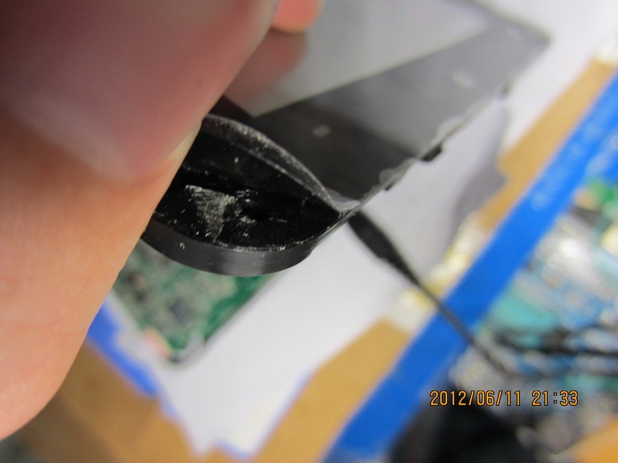

请问你拆的是白色还是黑色的?我的黑色的怎么也找不到螺丝啊,能不能上张照片看看,谢了。

回复 135# 傻咖啡
