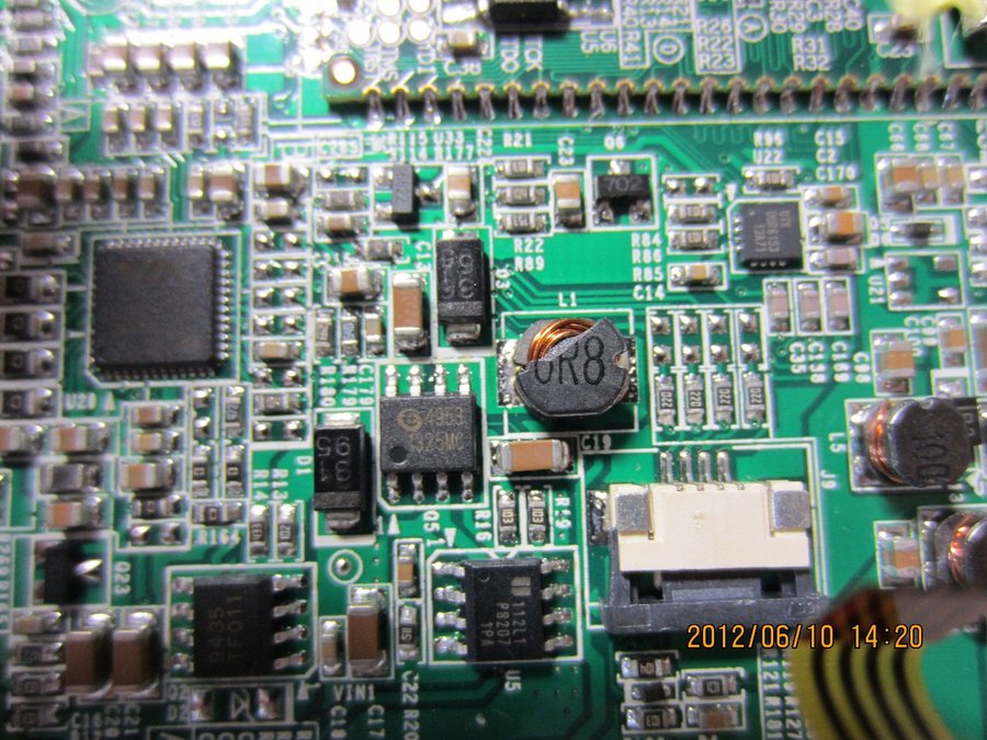

发表于 2012-6-10 14:16 | 显示全部楼层
回复 63# 非门
刷不会去了么,以前刷p4经常成砖都能刷回来。翘了一会儿才发现螺丝的,拆开了,电池管理ic貌似有问题,电池充不上电,给三个人抢的,木有剩余啊
发表于 2012-6-10 14:18 | 显示全部楼层
回复 62# miaohy1204
四角有螺丝,撕开表面就看见了,其中一个也是这样,很烫,电池不能用,拆开毫无头绪
发表于 2012-6-10 14:24 | 显示全部楼层
看了好一会儿,就发现这个电感碎了一块,充电时电池接口那里电压0.2V左右,压根儿没电啊,有木有同样遭遇的

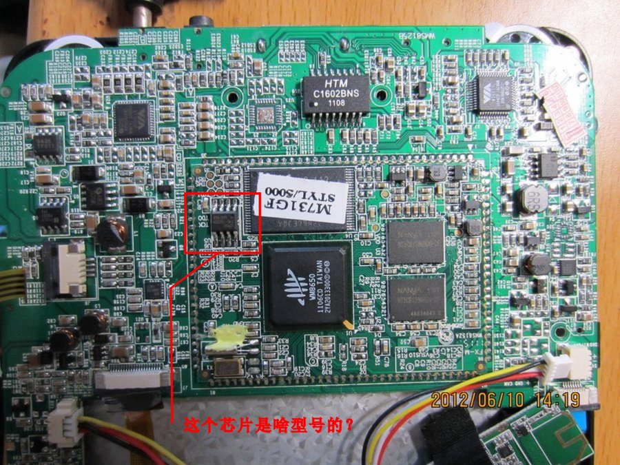

发表于 2012-6-10 14:26 | 显示全部楼层
回复 64# miaohy1204
    主要是现在这SPI芯片里的内容都没有找到。不然也自己连接几条线刷一下。。唉。。。

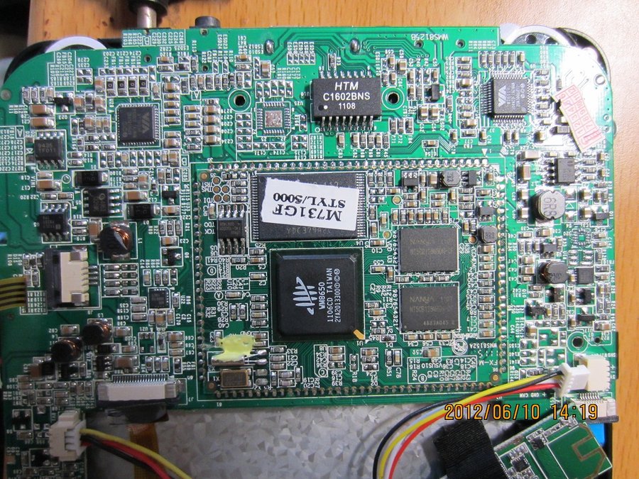

发表于 2012-6-10 14:33 | 显示全部楼层
回复 67# guilangzhiyi
    图形1.jpg 麻烦帮我看一下这个芯片是什么型号的。我的这台上面看不出来。。黑屏就是需要重写这个芯片!
发表于 2012-6-10 14:53 | 显示全部楼层
回复 69# 非门
手贱,看得时候用手抹了一下,斗鸡眼了也看不出型号来了,给你原始的照片吧,能看个差不离
把IMG_2002 ().zip改成IMG_2002.z01
IMG_2002 ().zip
2 MB, 下载次数: 153, 下载积分: 一乐金币 -1
IMG_2002.zip
1.64 MB, 下载次数: 151, 下载积分: 一乐金币 -1
