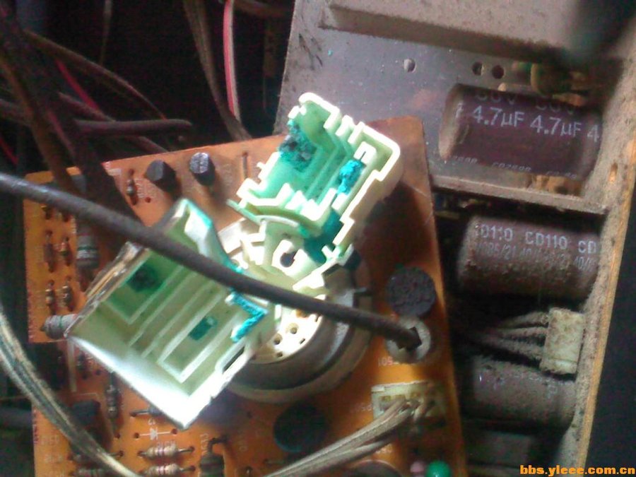

[已修复,感谢各位指点]家里创维电视坏了,修电视高手请进

应该是5T20,随机来的图纸上编号就是5T20。问过家里人,这故障出现很突然,之前没有打火声或臭味。请问换数据是怎么换?通过遥控器输入吗?俺对彩电不熟,比坏熊的水平还要菜

   要不这样,把管座拆下来,用万用表点阻挡200M测试,聚焦极、加速极与地的阻值,正常应该无穷大,有阻值说明管座漏电,要换之。

不太象是管座的问题,最起码和我以前碰到的管座漏电的情况不太一样,据家里人说,前天、昨天,大约是花了几十分钟就恢复正常了,然后看一天都正常。今天再开机又不行了,这几天我们这里还算湿度不大的,怎么会突然一下子这么严重呢?

把管尾座换了。就好

明显是显像管座的毛病,换了吧。

OK,众多高手都指出是管座的问题,那我去搞个回来换掉它,多谢各位高手指点

管座我有,告诉我使用什么型号,我给您寄一个。
你打开后,先震动主板看看有没有反应,老机子脱焊的多。
把显像管尾板〔也就是师放板〕所有的元件都补焊下。
FAT版:您先打开管座看看,如果里面很干净就不愿它,查其他原因。如果像下图这个样子,赶紧换了吧。
管座很好打开的,有两个卡子,同时翘起就可以取掉。

很有可能是管座氧化比较厉害,换个管座试下!
