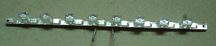

收了7块,有2块缺行,1块只有背光亮,今天拆开看看能否修好。
1-缺行的屏
2-背面
3-拆下来的屏
4-背光板
6-LED灯板
5-拆开的背光板
7-点亮后的LED灯板
8-拆光了的主板正面
9-合影,少铁框
A-装上后看看,OMG,更差了!
B-正常的屏
我有个240128的屏背光老化,拆开来换了LED灯,刚装回去时也是缺行,反反复复装了N次,最后终于可以正常显示。感觉斑马条要小心按原位装上才行。
编辑情况:补图
