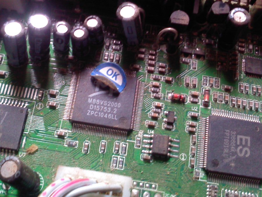

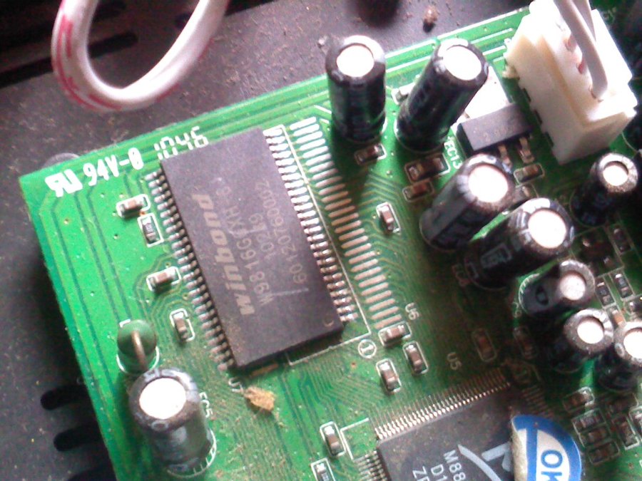

 楼主| 发表于 2012-7-15 21:45 | 显示全部楼层
芯片是这样的,属于什么方案?
发表于 2012-7-15 22:07 | 显示全部楼层
这是澜起双模机方案!中九没关!今天我还给人家安锅了呢!高频头必须是双极化的!且要对准星!用特殊搜索搜一下就全出来了!
