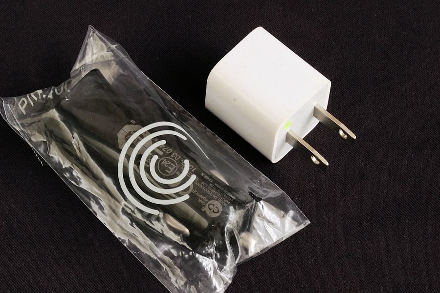

找到品牌了,Tenpao天宝集团,应该是旗下的天宝电子为希捷代工的。

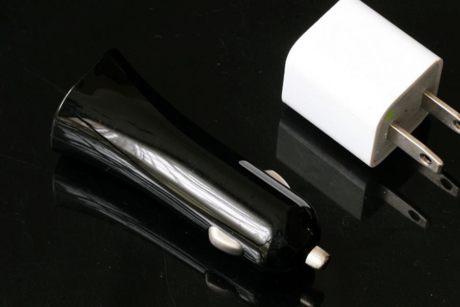

这个电源很小巧,钢琴漆表面,显得很精致,同时也是非常棒的指纹收集器,好在车载电源平时是插在点烟器口里面,不会拿出来时时把玩的。
为什么说这个电源神奇?这个电源插诺基亚手机无法充电,插Iphone 4S无法充电,通过4S自带的Micro Usb转换器插页无法充电,那么这个充电器到底有什么用?能不能改造成支持手机及平板电脑?
好奇心让我暴力拆了它,说是暴力,其实还是有技巧,用超细纤维毛巾包住车载电源的小圆头那端,然后举起铁锤砸吧,砸的更猛烈些吧,直到砸的粉身碎骨,那是不可能的,砸了几下听听声音,然后看到裂缝变宽以后,用尖嘴钳插入头部,扩张一下,外壳就分开了。下面就是一些照片,我喜欢拆解拍照,请坛友们研判吧。
装在套子里的电源A

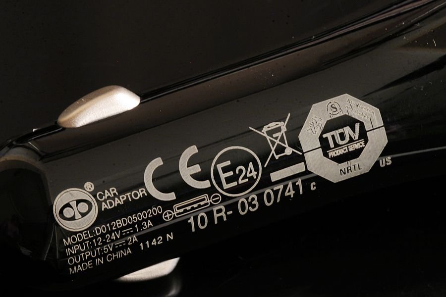

反面是文字
凑近看看

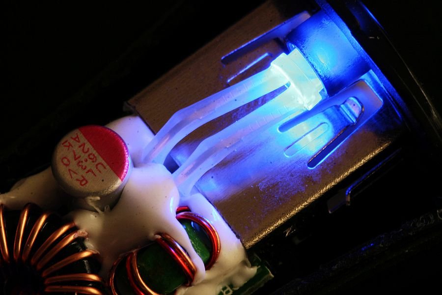

USB口,相貌端庄

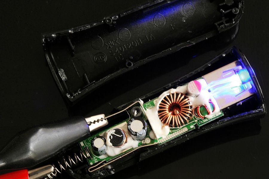

加电以后,蓝灯亮起,透过透光面板,迷人

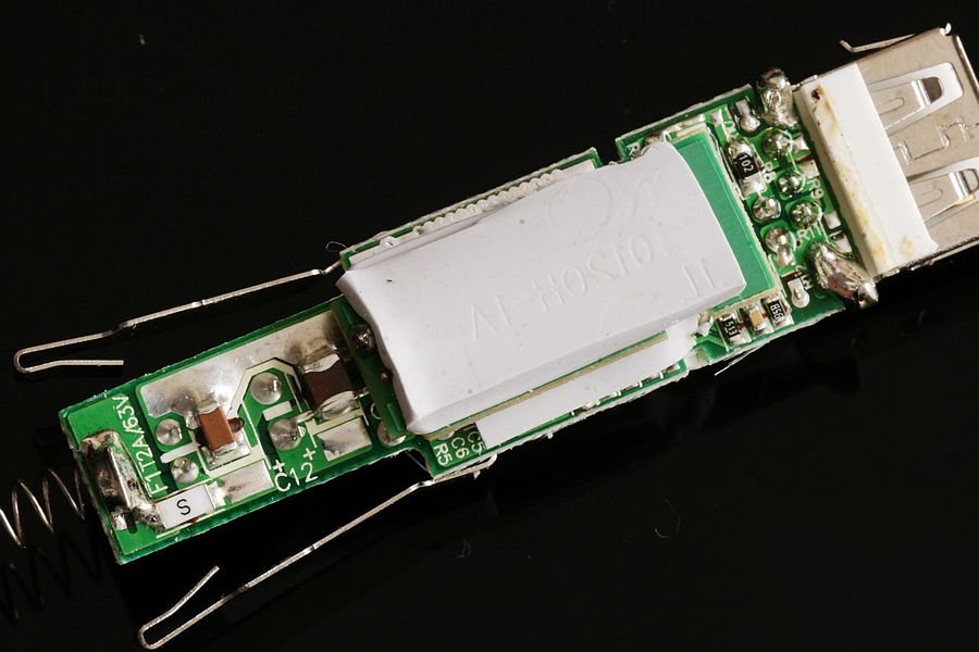

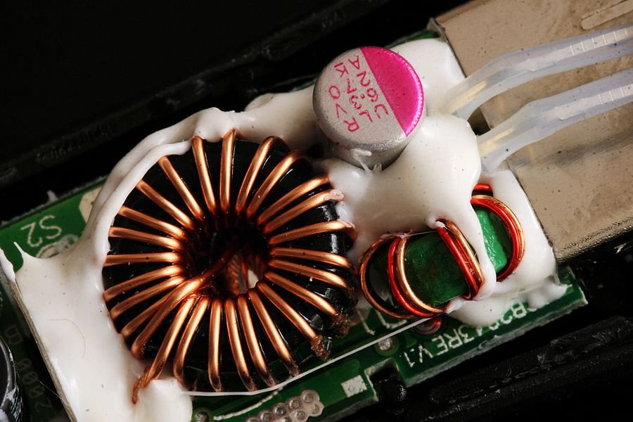

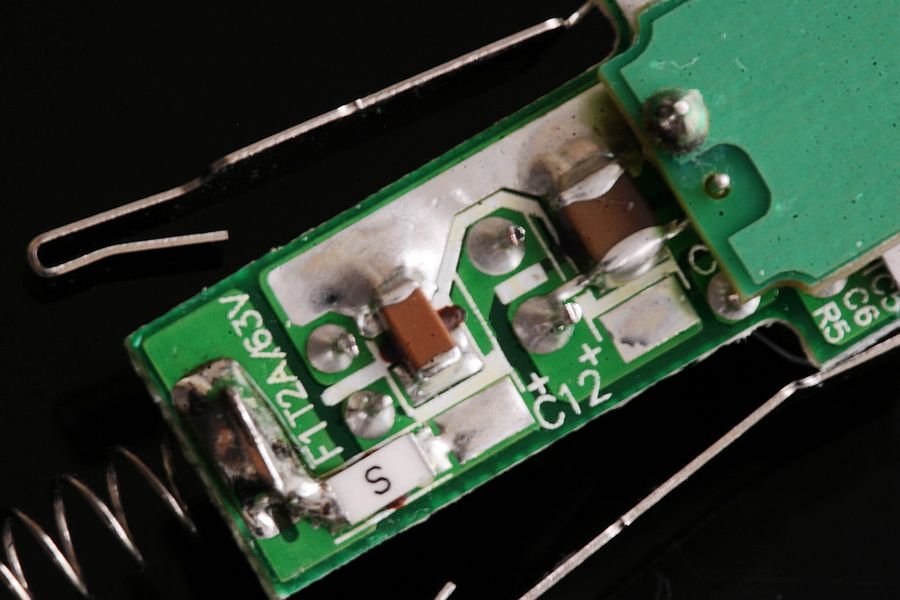

脱掉、脱掉、通通脱掉,真的脱掉了,弹簧、铁皮、电容、线圈...
局部,线圈
加电看看效果
加电以后,蓝光,显得很高科技啊

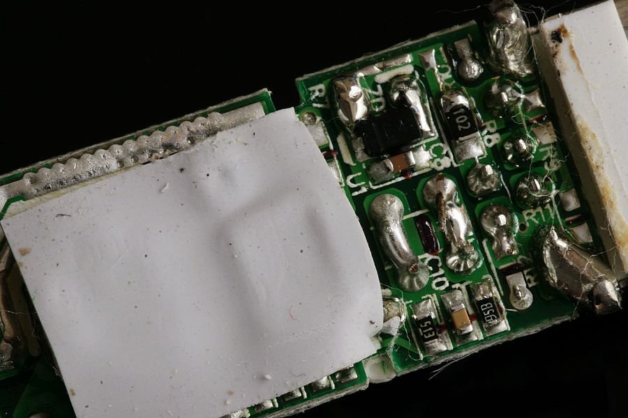

反面看看,一大块白色橡皮,软软的,据说是什么散热?

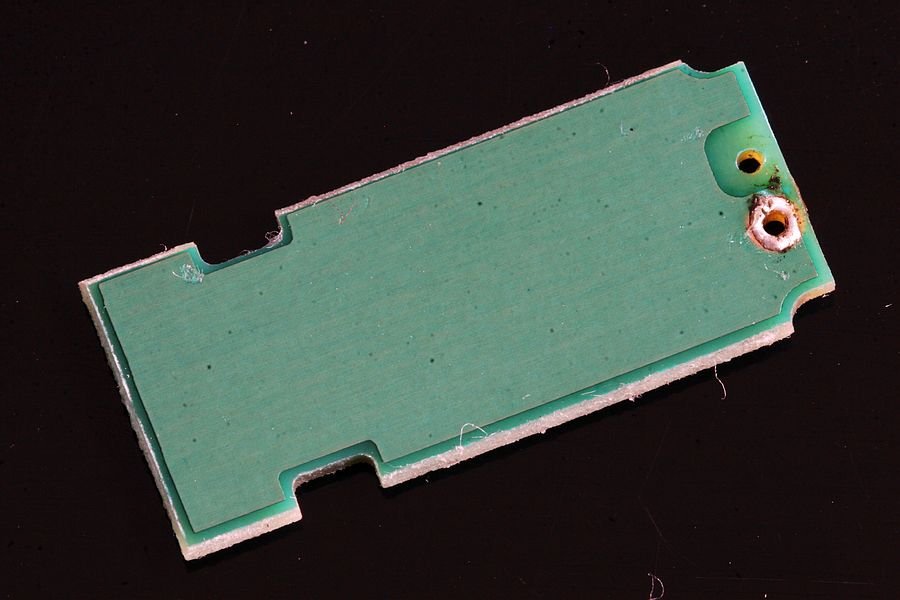

拔掉橡皮,不得了了,光板啊,看看只是和主板焊接了一根线,难道这个是天线?天线还需要散热?
还是局部

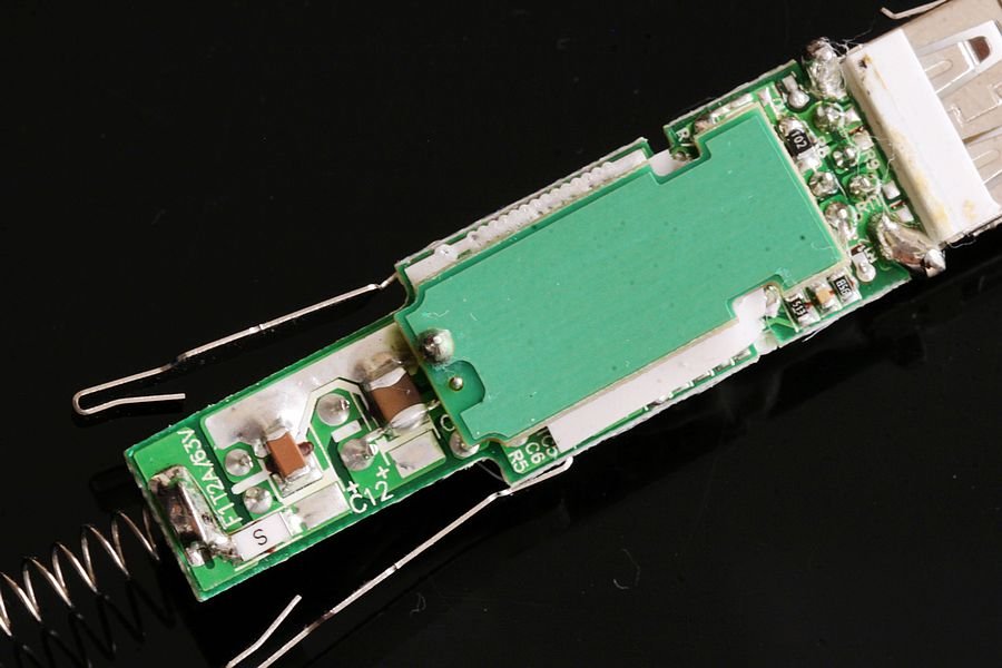

把天线焊下来,正面

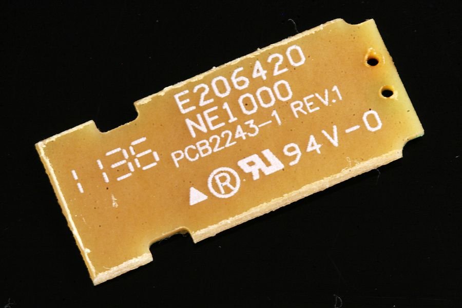

反面写了很多文字,估计是版本号,为了版本号特意做一块板子?不会吧
天线揭掉以后,下面又是橡皮一块,橡皮很便宜啊

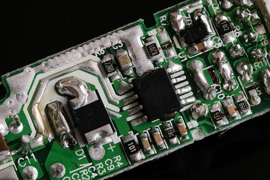

拔掉橡皮,为什么上面的焊盘象毛毛虫?

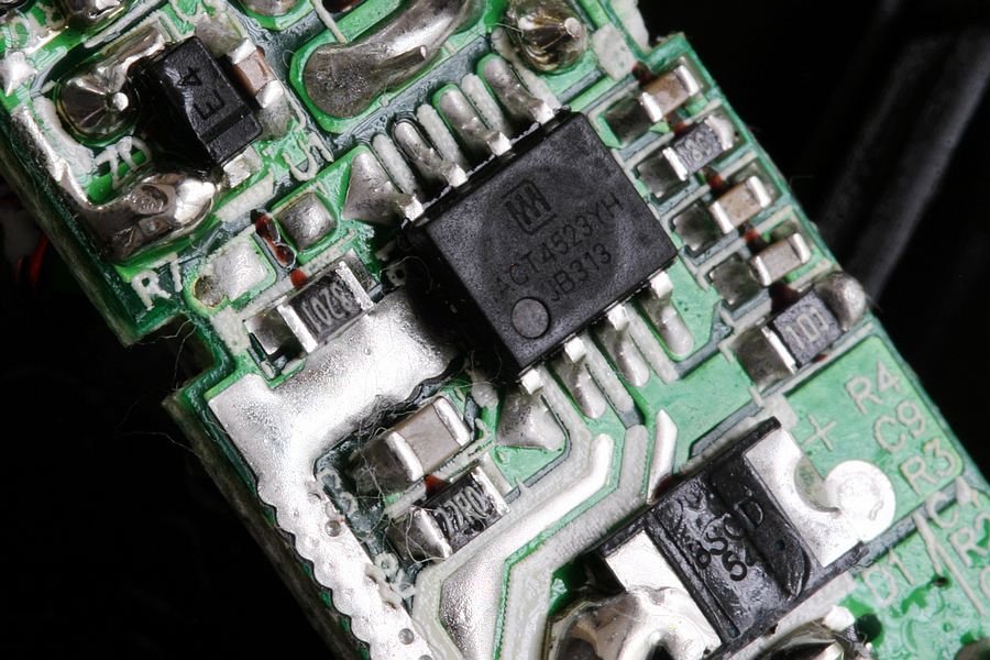

好不容易看见一个芯片,ACT4523YH,这个什么用处?
USB焊盘局部,这个地方能不能加入什么识别电阻以支持Iphone、Ipad?
发表于 2012-6-11 16:50 | 显示全部楼层
橡皮一块=导热硅胶
发表于 2012-6-11 16:53 | 显示全部楼层
用料比较厚道,改识别电阻,可扩大使用范围。

发表于 2012-6-11 17:27 | 显示全部楼层
还不错了,正规产品的标准。输出加个几个电阻就能给烂苹果充电了~

发表于 2012-6-11 20:01 | 显示全部楼层
这个电源很多地方都加了胶,很多地方加锡,既然车载,防震是必然,所以一大块白色橡皮。
