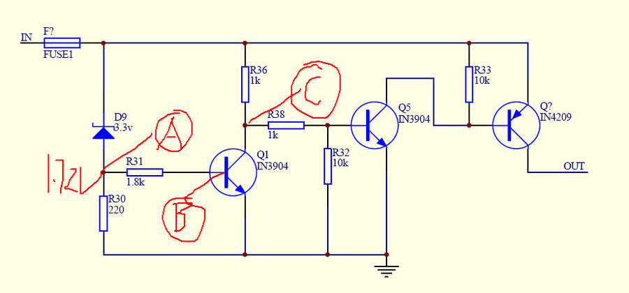

碰到一个思科的路由
机子上没有标电源,加5v
不工作,拆开
量电压,貌似没有问题,就是么有输出
再仔细看,原来是过压保护,分享下
模电学的不好,不对之处,还请指出
当输入5v电压时A点电压实测在1.72v
B点电压在0.7v     C点电压基本为0v
末级输出管截止,没有输出
只有当输入电压在3.6v时
Q1截止,后级才有输出
但不知道这种电路有没有稳压作用

确实是过电压保护,当输入电压超过3.9v时,没有输出。可用3.3v电源试一下。

in4209的工作方式应该没有稳压的。

因为没有调压器
不知道该电路是线性状态工作,还是开关作用
就是简单的过压保护,没有稳压作用

思科的wrt54gc就是用的这样的电源
开始加5v,指示灯都不亮,还以为坏了呢
准备修下电源,结果一看,是这样的

   wrt54gc电源是3.3V的
