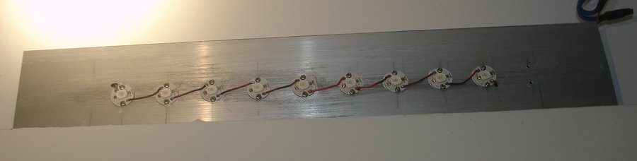

失业在家,闲来无事,将以前积累的材料翻出来玩玩,恒流板和灯珠都现成,采用一节铝合金方料做灯架,兼做灯珠散热,改造储藏室灯光,替换原山寨版的日光灯,虽说做工不咋样,但2003年至今了,仍旧保持健康,只是开关次数很多,但一次点亮的时间都不长,替换原因是考虑LED更适合这样的工作场合
方案确定,改造过程就很容易的
1,划线,定位打孔,将LED铝基板涂抹硅脂后用自攻丝螺丝紧固
2,焊接串联引线,将飞利浦恒流板藏于铝合金方料内部,接好220V电源线和LED端输出线
3,替换原日光灯,考虑到散热问题试着电灯1小时,室温28度左右,铝合金本体材料用手摸得住,这样看来散热没有问题
固定和接线
固定和接线

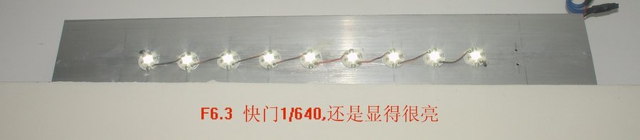

关灯的时候
关灯的时候
点亮的状态
点亮的状态
点亮时的光强度和30W的日光灯相当
发表于 2012-6-11 23:32 | 显示全部楼层
电流多少?看样子散热够呛
发表于 2012-6-12 00:14 | 显示全部楼层
失业在家,闲来无事,将以前积累的材料翻出来玩玩,恒流板和灯珠都现成,采用一节铝合金方料做灯架,兼做灯 ...
zj941 发表于 2012-6-11 22:33 https://www.yleee.com.cn/images/common/back.gif
    ISO打到50-80看看还能这么亮不?

发表于 2012-6-12 15:09 | 显示全部楼层
请问楼主有没有采取均光措施?如果是LED直接暴露的话,对面会觉得非常刺眼的啊
 楼主| 发表于 2012-6-13 21:59 | 显示全部楼层
准备用片毛玻璃来匀光,挡在LED的前方

 楼主| 发表于 2012-6-14 10:31 | 显示全部楼层
电流多少?看样子散热够呛
RayLee 发表于 2012-6-11 23:32 https://www.yleee.com.cn/images/common/back.gif
    不要望文生意,妄自猜测,欧司朗发热大,但是你要看LED的工作电流,3w的LED我仅仅采用350mA的横流驱动,发热时不会巨大,也不会给这根铝合金管带来任何的高额负担,散热足够
如果是电流设定于750mA或者更大的1A,让3w的LED满负荷运作,散热是肯定不够的
我实际点亮中的温度检测,证明了我的计算。

发表于 2012-6-30 13:27 | 显示全部楼层
不要望文生意,妄自猜测,欧司朗发热大,但是你要看LED的工作电流,3w的LED我仅仅采用350mA的横流 ...
zj941 发表于 2012-6-14 10:31 https://www.yleee.com.cn/images/common/back.gif
    欧司朗350mA时发热不多,小散热片足够用,,600mA时芯片烫手,绝对需要巨大散热片
飞利浦15W恒流输出电流和电压分别是多少
发表于 2012-6-30 17:07 | 显示全部楼层
回复 9# sztdly
    这是恒流电源,恒流输出580ma左右,实际灯管电压26v左右。
