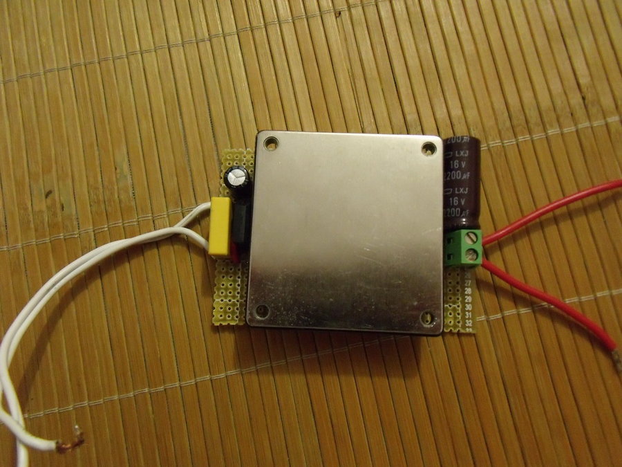

看看我从熊那买的DC-DC板测试

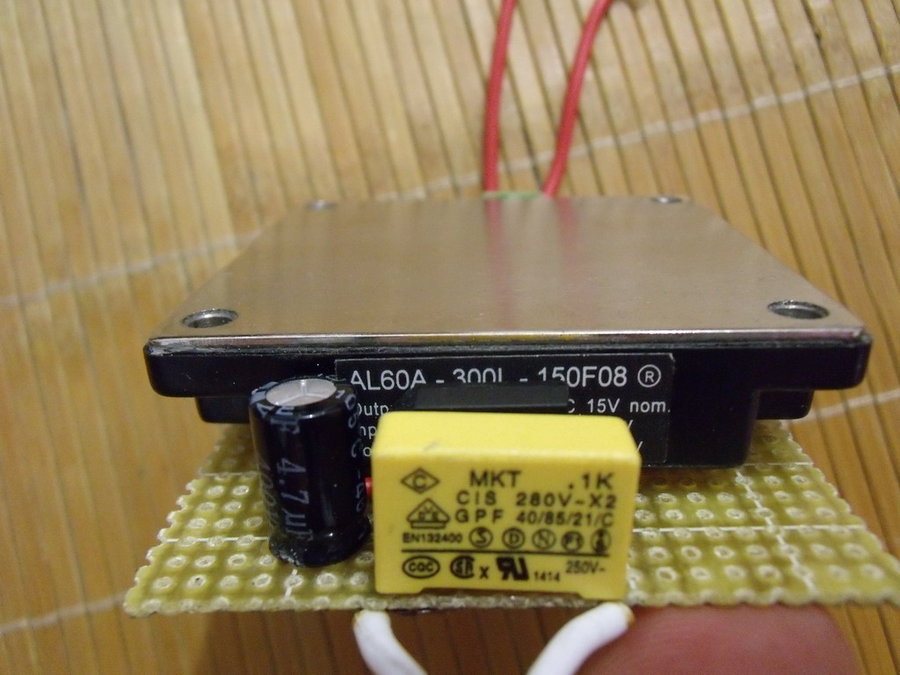

发表于 2012-6-13 18:49 | 显示全部楼层
灰狼说他拆了一个是75W的.回头让灰狼贴个照片上来看看.
cosine 发表于 2012-6-13 14:19 https://www.yleee.com.cn/images/common/back.gif
    是输入300V 75W   输出15V50W
鉴赏(这个是全新滴,散热片部分刚被我们加工过)
 楼主| 发表于 2012-6-13 19:07 | 显示全部楼层
我还有两个也是25W的模块

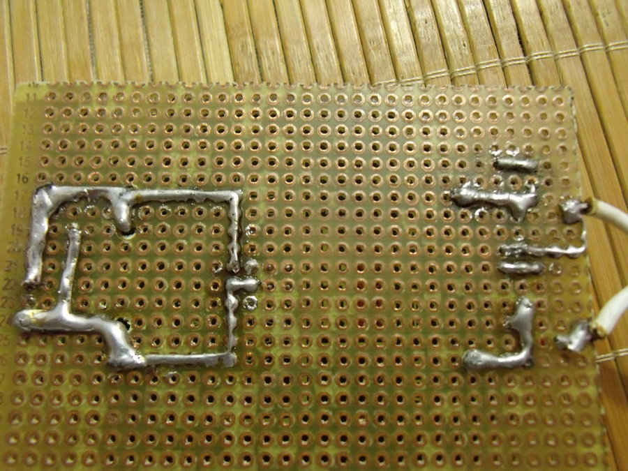

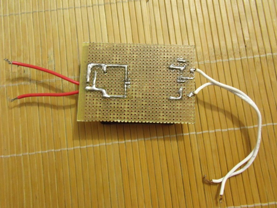

发表于 2012-6-16 21:27 | 显示全部楼层
楼主重新布线了没有,有什么成果
 楼主| 发表于 2012-6-16 21:44 | 显示全部楼层
回复 33# 灰太狼8888
    重新布线了还是一样的,到里2A就过热保护了。没有加风扇强制散热
发表于 2012-6-16 21:58 | 显示全部楼层
回复  灰太狼8888
ewhz 发表于 2012-6-16 21:44 https://www.yleee.com.cn/images/common/back.gif
    哪个,120W的??
 楼主| 发表于 2012-6-16 22:38 | 显示全部楼层
回复 35# 199003326
    是的

发表于 2012-9-2 06:50 | 显示全部楼层
昨天拆了个模块,用洞洞板焊了个电路,发现输出端用几千UF的电容,已2A电流放电,模块先跌到14V左右3秒左右 ...
ewhz 发表于 2012-6-13 09:31 https://www.yleee.com.cn/images/common/back.gif
直接220伏整流后接模块可以吗?我也想试试
 楼主| 发表于 2012-9-2 13:29 | 显示全部楼层
回复 38# 灰太狼8888
    是的 220V整流后直接加到模块上的
发表于 2012-9-2 13:45 | 显示全部楼层
输出功率120w 不意味着耗散功率就是120W,你120w的热量是负载上的,20w的功率才是模块上的。
20w的耗散功率一般也得需要主动散热了。
