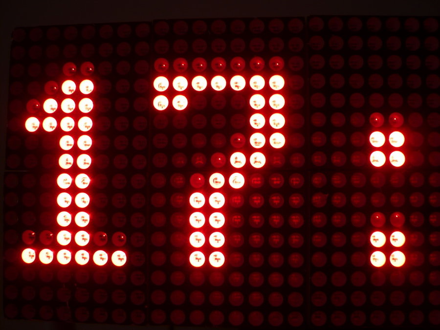

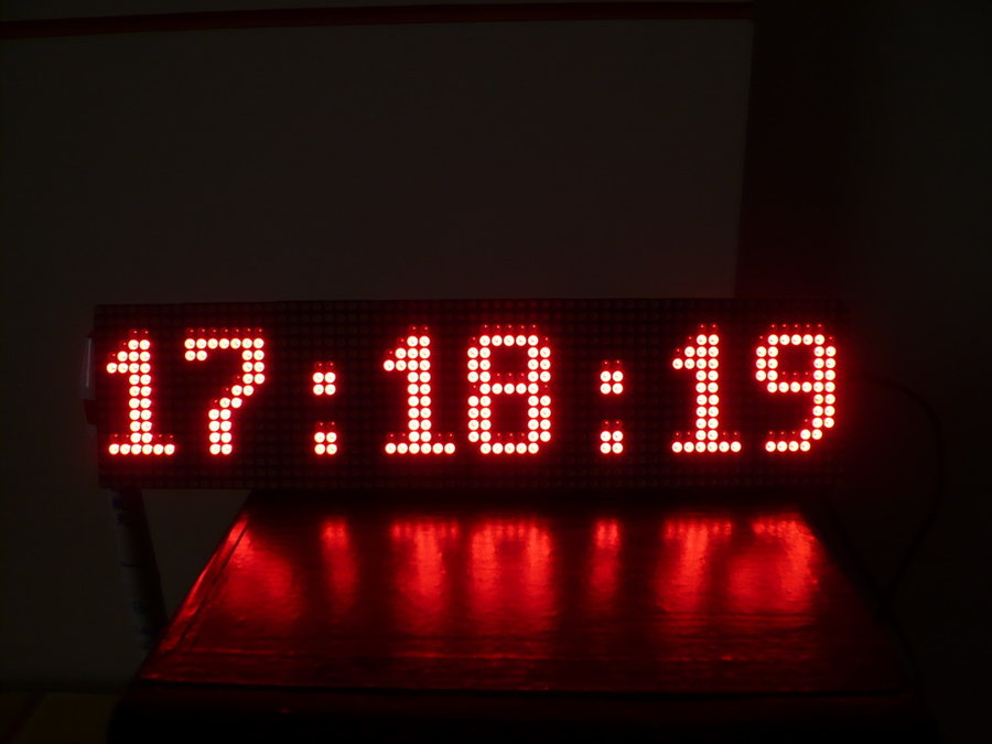

弄了个16×64点阵钟,在这里学习很多,发现翻页点阵钟非常漂亮,想山寨一个,可一直弄不成功,求高手帮助!非常感谢!
我的屏是单红色08接口的,按键=P0^2至P0^5
//DS1302 CLK=P2^3;IO =P2^2;RST=P2^1;STR锁存 =P2^7; CLK=P3^1;红色Data= P3^0;  E=P3^6; ds1820data= P0 ^ 7;
非常感谢

 楼主| 发表于 2012-6-13 01:08 | 显示全部楼层
这个时钟显示字体正常,出现的问题是开机后就一直跳跃式滚动时间、日期,不能停止,按任何键也不能切换,按键时屏只是在其它界面闪动,求帮助,

 楼主| 发表于 2012-6-13 11:33 | 显示全部楼层
问题已解决,又是人品问题,换了颗1302正常了

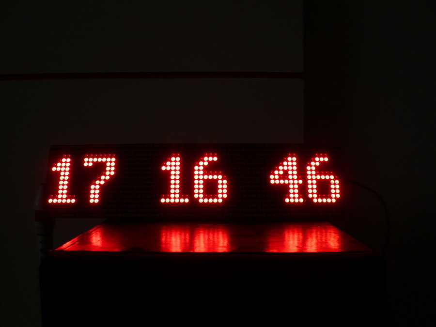

 楼主| 发表于 2012-6-13 17:32 | 显示全部楼层
又出现新状况了,机本功能正常,但显示总有横线须亮,求帮忙改一下
发表于 2012-6-13 19:25 | 显示全部楼层
dadindin 发表于 2012-6-13 17:32 https://www.yleee.com.cn/images/common/back.gif
    OE反相
发表于 2012-6-13 19:49 | 显示全部楼层
看亮度如果OE反向没有效果,可以试试STR或者CLK反向,我以前碰到过这个情况,只能说试试。
 楼主| 发表于 2012-6-13 21:39 | 显示全部楼层
谢谢楼上两位,OE反向后正常了,非常感谢!
 楼主| 发表于 2012-6-14 14:42 | 显示全部楼层
用了一晚上,发现一晚上时间就快了两分钟,
