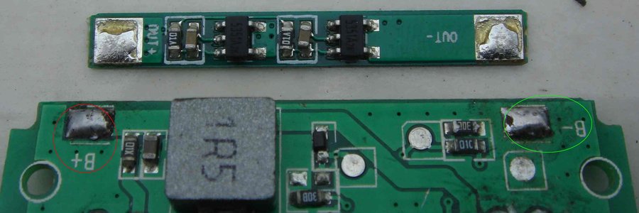

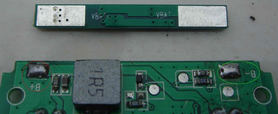

发表于 2012-6-23 08:28 | 显示全部楼层
电量指示用双色灯,混色后三种颜色,三级,外加低电时红色闪烁,共四级电量指示,充电用TP4054,安装的话, ...
356053261 发表于 2012-6-21 17:56 https://www.yleee.com.cn/images/common/back.gif
电池保护板,和“电池”、以及移动电源的PCB的“接点”(B+/B-)之间,
如何“正确连接”——如图:
请“确认”——谢谢先!
 楼主| 发表于 2012-6-23 11:48 | 显示全部楼层
保护板上的较大焊盘是和用来适应各种电池的,故大焊盘接电池,小盘OUT+/-接主板
