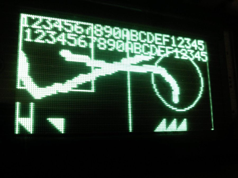

FUTABA的VFD_GP9002A,128*64的。
编程驱动的时候,遇到以下问题。
我用的是SPI模式驱动。写的时候都正确,一个个直接写像素画图也都正确。
如果要画线画点混合图像,需要先把原来的像素读出来,然后再混合。
调试方法,画三角形,然后读出像素,在旁边画出来。调试了好久,都不能正确读出数据。
硬件上的io口
弱上拉读spi的数据,或者弱上拉外加4.7k上拉电阻读,或者用高阻io读,都读不到正确的数据。
在各句代码加延时也不行。

这款vfd15脚的vcc2跟其他vcc不直接连通的,我是直接连通接5v的,发送字节正确,就是接收的不正确。

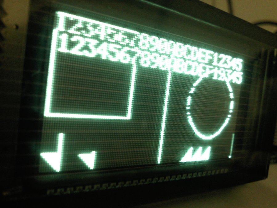

因为读出的数据不正确,画直线的时候,是画两次才成一条直线。画圆也不闭合...
最右边的直线是坐标127,也就是最后一列,不过我这里显示是半亮,旁边坐标126那一点正常显示。
左边三角形上的直线,我是画给比较而已。
接近的说明书是这款,需要3.3v跟5v供电。
GP9002A02B.pdf (153 KB, 下载次数: 550)
 楼主| 发表于 2012-6-13 16:05 | 显示全部楼层
最右边的直线是坐标127,也就是最后一列,不过我这里显示是半亮,127坐标一整列都是灰度,不知道是代码问题还是硬件问题。
每个像素的左右两个像素也是稍微亮一点,上下的像素不亮。
vfd屏上有2048字节的ram,如果不能正确读出来,就只有在单片机上使用1024个字节做像素缓存了。
 楼主| 发表于 2012-6-13 16:18 | 显示全部楼层
晕,在单片机上换了几个io驱动,程序正常了...
估计原来是用了avr128的PB3(miso)做模拟io输入,
换其他io端口用就正常了。
//<<<<<<<<<<<<<端口设置开始结束
剩下的问题是,图形文字像素左右的两个像素弱亮。可能相当于漏光,跟坐标127列,亮的时候是弱亮而已。
可能硬件原来就是这样的
 楼主| 发表于 2012-6-13 16:43 | 显示全部楼层
代码现在正常了
