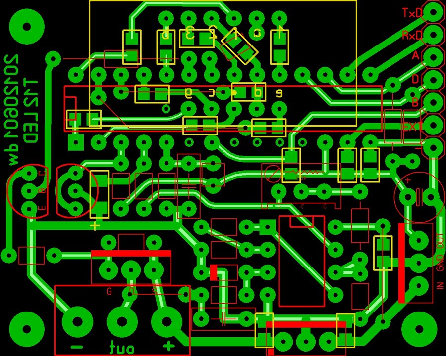

好久没来坛子里了在此发上我仿制的STC白光控制器付单面PCB文件和用杂志热转印过程,给需要的同志

发表于 2012-6-14 10:07 | 显示全部楼层
杂志也可以??牛
发表于 2012-6-14 10:31 | 显示全部楼层
竟然还画了半圆,难得。
那个黑乎乎的是神马玩意儿?
发表于 2012-6-14 10:33 | 显示全部楼层
铜版纸印刷的都可以做转印纸的
发表于 2012-6-14 10:37 | 显示全部楼层
那个5.1V的稳压管的正负极是不是标错了?
发表于 2012-6-14 10:44 | 显示全部楼层
确实牛,LZ用的什么激打?????
 楼主| 发表于 2012-6-14 12:44 | 显示全部楼层
那个黑乎乎的是神马玩意儿?
199003326 发表于 2012-6-14 10:31 https://www.yleee.com.cn/images/common/back.gif
    那是热敏电阻NTC
 楼主| 发表于 2012-6-14 12:47 | 显示全部楼层
确实牛,LZ用的什么激打?????
261307853 发表于 2012-6-14 10:44 https://www.yleee.com.cn/images/common/back.gif
HP的打印机,单位里打得什么型号的忘了
发表于 2012-6-14 13:01 | 显示全部楼层
那是热敏电阻NTC
pdwdwdw 发表于 2012-6-14 12:44 https://www.yleee.com.cn/images/common/back.gif
    俺是说熨斗边上的那个圆柱形物体,嘿嘿
