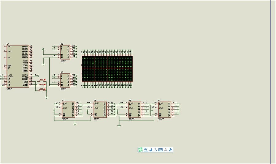

求教:16点阵右移问题

还是你的仿真已经通过 ,程序不一样。
G16右移.rar (53.34 KB, 下载次数: 329)

谢谢版主的热心帮助,程序可以实现右移,但是我想不通的是我的左移都可以实现,即 temp=(BUFF>>tempyid)|(BUFF[s+1]<<(8-tempyid));左移可以。
改成右移即  temp=(BUFF<<tempyid)|(BUFF[s+1]>>(8-tempyid));就不行了。    我想知道这个右移的算法。

版主,我将你的程序改了一下。可能也不能实现左移。temp=(h1>>tempcol)|(h2<<(8-tempcol));我不知道怎么改。
发表于 2012-6-16 14:12 | 显示全部楼层
程序方面我不是很懂,最近事情比较多初步改了左移,可以显示,,参考这个修改你原来的程序,应该没有问题。
还是你的仿真已经通过
G16左移OK.rar (53.6 KB, 下载次数: 376)

受到版主的启发,自己又加了一个按键,控制左右移,但是右移变左移时,速度快了。高手帮忙看看我写的程序,能不能优化一下。

   你的文件打不开。
这样试试#define SPEED 4                       //定义速度
