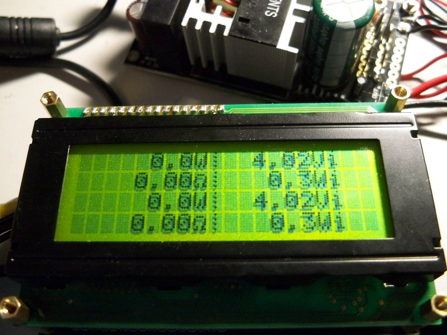

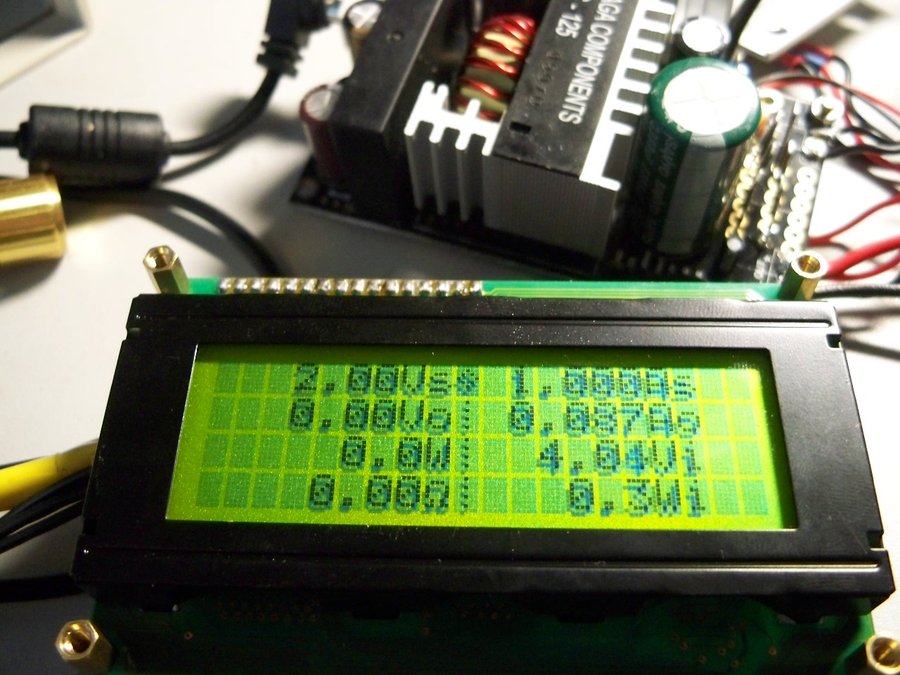

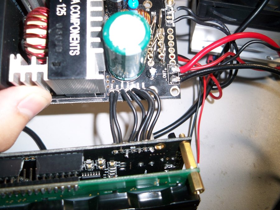

(好奇心那的成品)我连接了2块板的7根线,给7805反面灌了锡,开机后电压跟随就是0.0v,电流0.087A左右调,无输出,7805微热,调试模式没用,应该是硬件问题。求助!!

发表于 2012-6-15 22:48 | 显示全部楼层
拆线重焊
 楼主| 发表于 2012-6-15 23:35 | 显示全部楼层
回复 3# lyc4081
    已重焊,问题依旧,看来是之前焊接时候损伤了什么,现在发现一加电,无输出,但TIP41C狂热,应该是管子的问题,但不知道原因
看看大三极管脚位有没有焊错,包括其前级驱动
 楼主| 发表于 2012-6-15 23:42 | 显示全部楼层
回复 5# luliang02003
    这个没改动过
发表于 2012-6-16 00:09 | 显示全部楼层
看你跟随式有电压的。那木问题肯定是后一级。。调整管问题。。。

发表于 2012-6-16 08:24 | 显示全部楼层
第二张图片上的显示好奇怪啊!正常显示应该是第一张图片的哪种。TIP41C是三极管,我看图上只接了2根线?还是没看到?
