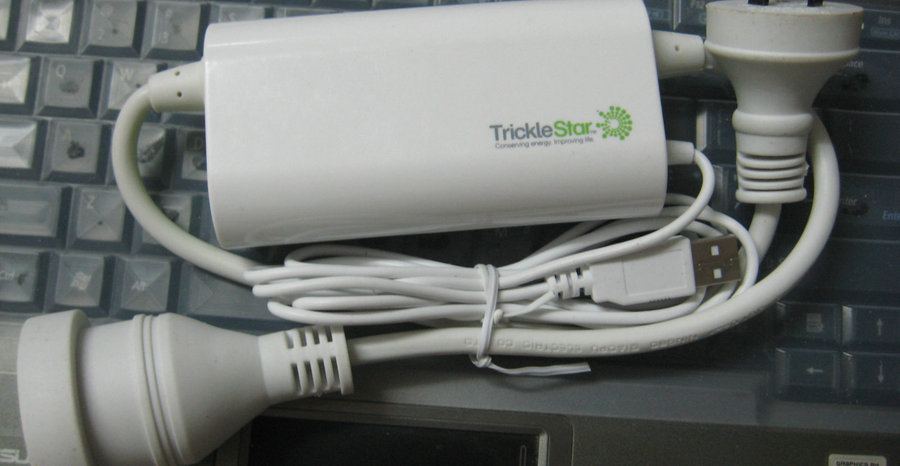

大家都想简单了吧,要延时关闭,如果延时中,又拿起烙铁 延时终止。
 楼主| 发表于 2012-6-16 18:31 | 显示全部楼层
详细说说想法
这个是红外对射, 无阻碍是高电平
红外对射
红外对射
这个是USB控制的节能插座,usb有电时插座开启,usb无电时 关闭。 本来用在电脑上,插座连外设,电脑关机 外设也关,比如打印机。
usb 控制节能插座
usb 控制节能插座
希望利用以上2件,加上 3R33S 降压5v 作为usb输出。   控制3R33S on/off端 控制输出,从而控制插座开启关闭。
需要加上延时关闭,延时过程中如果 拿起烙铁,终止延迟。

我用巨无霸电源做的自动焊台很好用,搜我的帖子就有。

    最好把节能插座打开看看,从里面引出控制电源,或者加以改造。
尽量避免把控制电路分成几个部分,做成一体的比较好。

回复 17# 3AG1
    多谢,正在研究单片机。单片机实现很容易啊。
发表于 2012-6-20 22:29 | 显示全部楼层
单片机实现???一个蚊子而已,称手的一拍就死了,还搞什么原子弹呀
 楼主| 发表于 2012-6-21 20:08 | 显示全部楼层
不好意思,我已经用单片机和继电器实现了。单片机5块钱一个,省了其他器件。正在设计线路板,组装。
