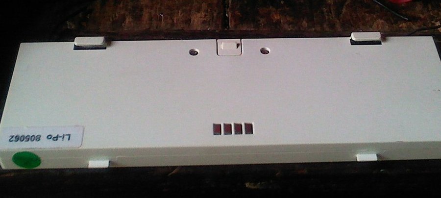

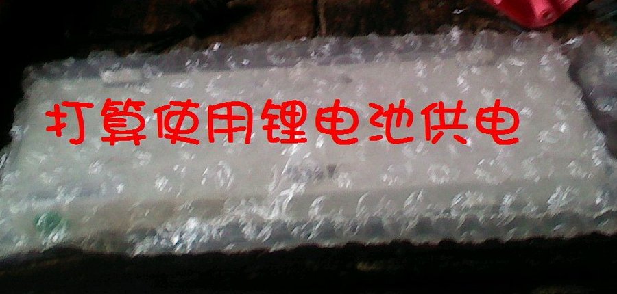

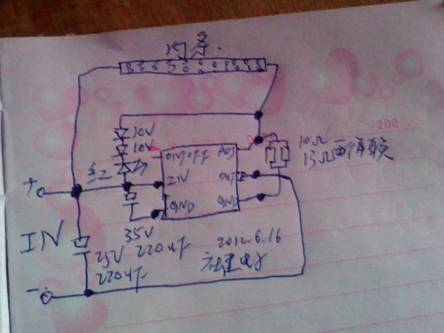

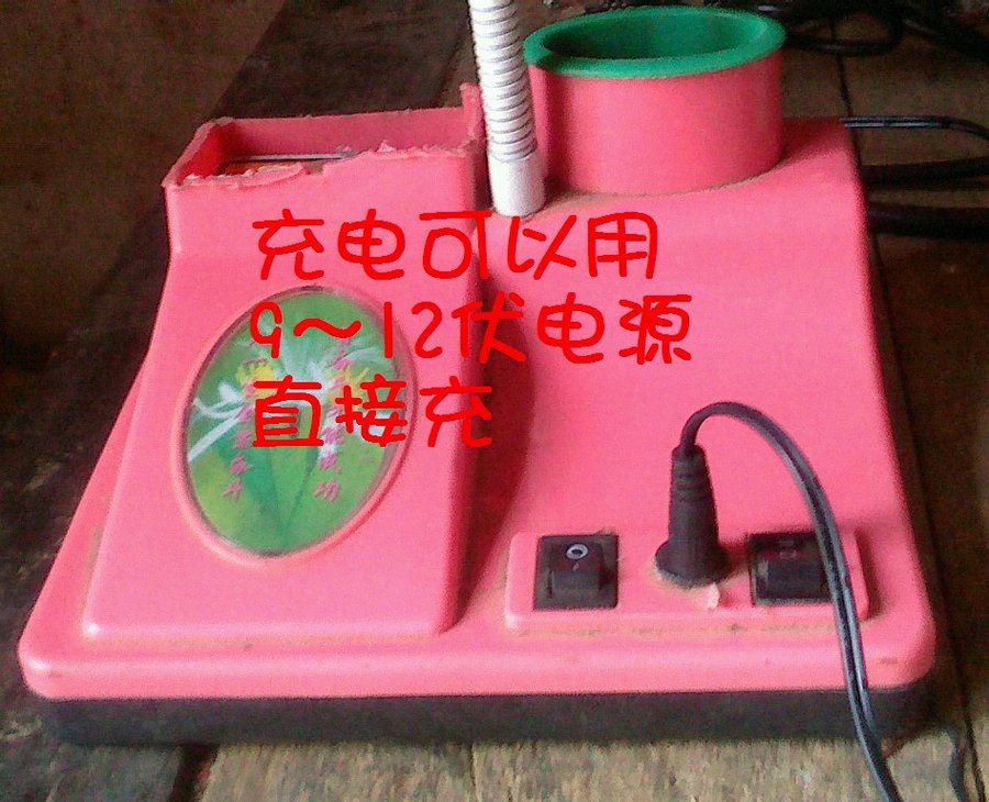

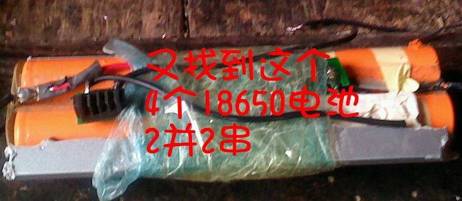

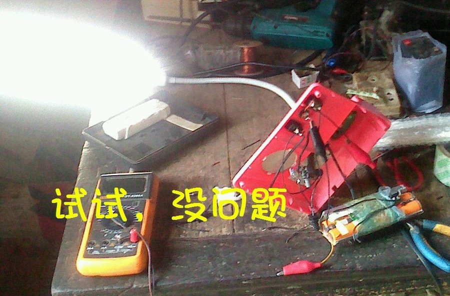

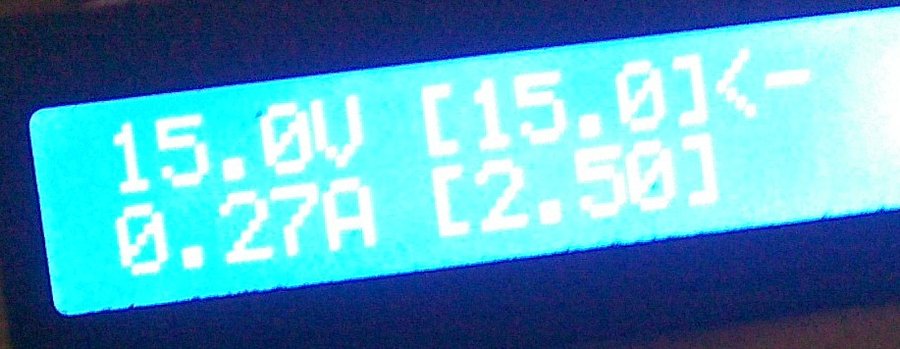

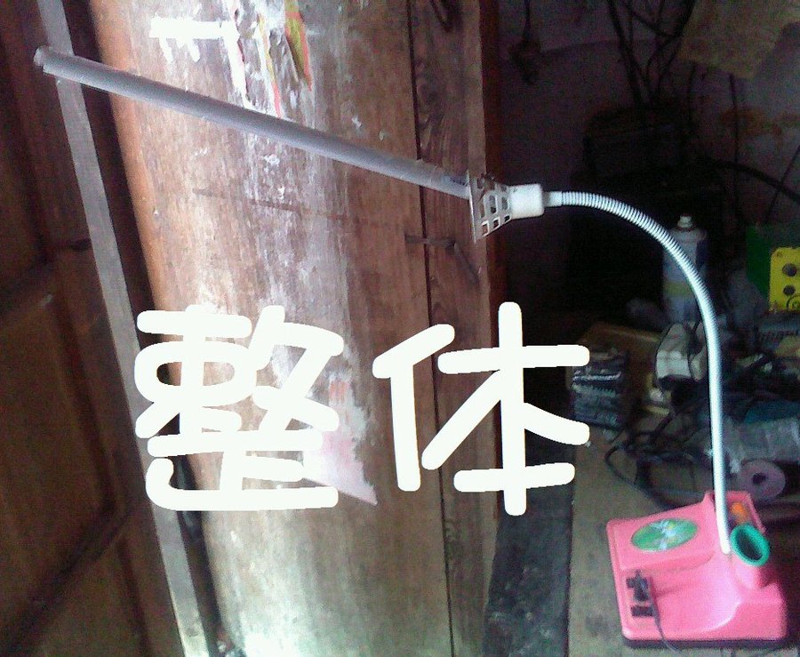

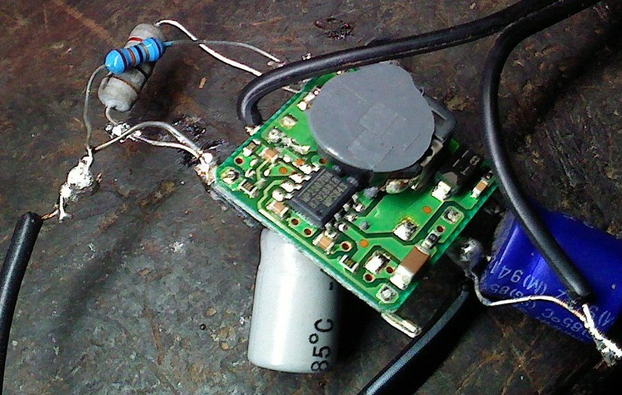

实验了一下午,开始的时候又是使用431,又是改电阻的,弄了半天搞挂了一个模块。
后来想想,干吗费这大劲折腾呢?
所以就简单为主,恒流电阻为10欧姆//13欧姆电流为154毫安,单独接10欧姆电流75毫安。
两个稳压管是10伏的,手头没有12度的,使用10伏的,空载时电压23伏多一点,后来又串联一个高亮度红色发光管,空载时电压26伏,并且发光管亮。
模块改造很简单,只去除元件就可以了,元件很小,改起来很麻烦,所以……我的方法简单,把一个103、两个513、输出端的稳压二极管扣掉即可【我用尖嘴钳夹掉的】。
其他的看图吧,很容易明白的。

发表于 2012-6-17 01:12 | 显示全部楼层
看图还是没看懂,最好麻烦给个原理图把,那怕是画在厕纸上再拍下来的,呵呵

发表于 2012-6-17 07:35 | 显示全部楼层
看见一个不锈钢的小直。
短接那个332电阻吧,10欧电阻应当是92ma左右。
灯管上的那层薄膜使用时最好撕掉
 楼主| 发表于 2012-6-17 08:40 | 显示全部楼层
看见一个不锈钢的小直。
灯管上的那层薄膜使用时最好撕掉
benli 发表于 2012-6-17 07:35 https://www.yleee.com.cn/images/common/back.gif
    短接容易坏,挂了那个就是短接的。
发表于 2012-6-17 10:18 | 显示全部楼层
学习了,改天试试看。
发表于 2012-6-17 12:12 | 显示全部楼层
那俩串联的稳压管是为了限制最高输出吧,为了防止空载放炮,烧块,对吧?
