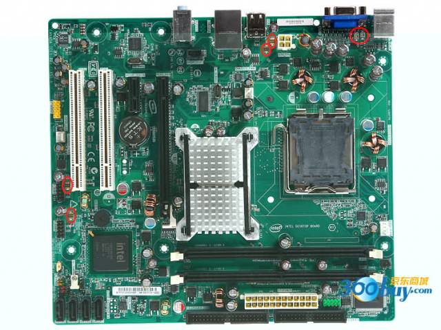

先来看看实物:
http://img10.360buy.com/S0/2302/b3e61055-f07a-4b27-8f8b-978f1ebff4b2.jpg
图中前置USB插针排左边的3个绿色标有“X16”的就是被称为“自恢复保险”的PPTC元件,X16表示其保持电流为1.6A,3个元件分别用于对3个USB ROOT HUB的5V供电端进行保护,而单路USB ROOT HUB提供两个USB端口,即最大电流需求为500mAx2=1A,此处保持电流选值稍高主要是为了保证大温度范围特别是高温范围的适用性。一般PPTC的动作电流或者称为截断电流约为保持电流的两倍,X16的大约为3.2A,即一旦本回路中电流大于3.2A,PPTC内部电阻将陡升从而将电流钳位在一个极小的数值之下。

主板上完整的过载保护应该在以下位置配备过载保护元件(PPTC或者采用保护IC)
1、USB接口处,一般是每两个接口配置1个元件,常见元件值为110(1.1A)、150(1.5A)、X16(1.6A)的PPTC
2、PS/2接口处配置1个110(1.1A)、150(1.5A)、X16(1.6A)的PPTC,这个为两个PS/2接口共用
3、集成显卡的板载VGA接口处配置1个110(1.1A)、150(1.5A)、X16(1.6A)的PPTC
4、集成显卡的板载DVI接口处配置1个110(1.1A)、150(1.5A)、X16(1.6A)的PPTC
5、集成显卡的板载HDMI接口处配置1个110(1.1A)、150(1.5A)、X16(1.6A)的PPTC
6、集成1394接口的在每个1394接口处配置1个150(1.5A)的PPTC
以某集成显示的主板具备8个USB接口、1个VGA输出、2个PS/2接口为例,完整的保护方案应该有6个PPTC保护元件(图中红圈标示处)
