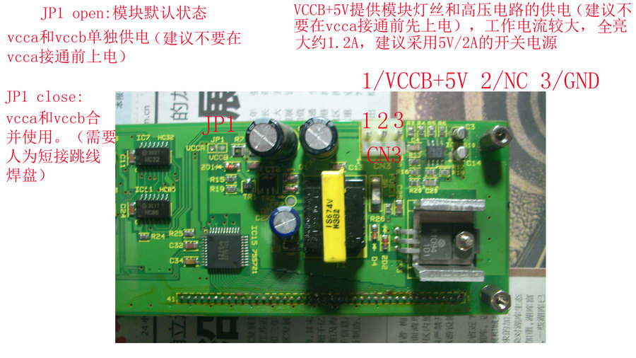

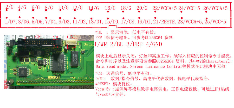

朋友委托2手VFD点阵屏https://www.yleee.com.cn/thread-16037-1-1.html
严重声明,淘宝买家提供的参考资料,仅仅是参考资料哦!

发表于 2012-6-22 23:04 | 显示全部楼层
资料有误,19脚应为C/#D。
我当时就是按D/#I写程序的,死活点不亮。后来参考了GU256X64的DS才发现的问题。
