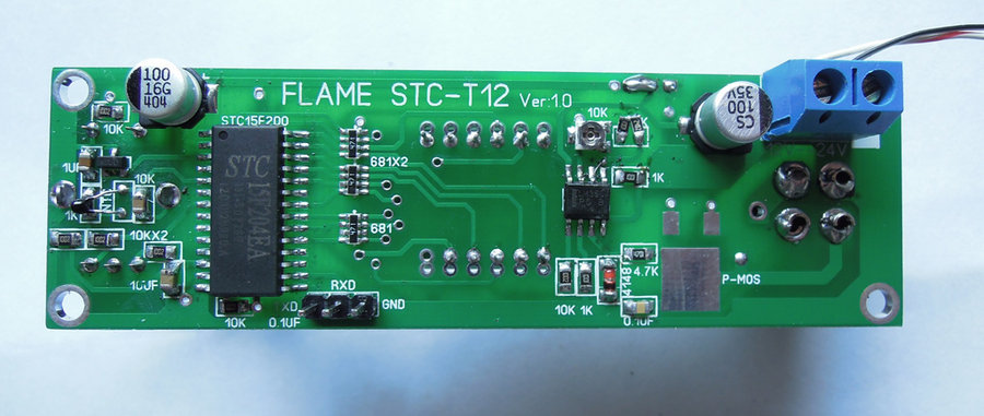

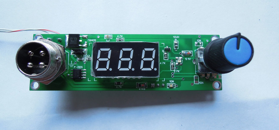

此控制器是goodcode所设计,程序图纸等版权归goodcode所有,我只是在不违反goodcode的立场下组织套件以供大家使用,更新调试后的图片。
过两天正式淘宝上架,预计散件为30元(不包括:四脚航空座、EC11编码器、干簧管、)成品为43元(价格于淘宝价为准)
零件名称 数量
PCB Ver1.0 1
78M05 5V稳压管 1
9435A P-MOS 1
STC15F204EA 1
LM358 1
TL431 1
3位翠绿数码管0.4英寸或0.56英寸 二选一
电源输入接线座 1
4148二极管 2

设计功能:
1。3位数码管显示温度
2。旋转编码器操作
3。热电偶冷端温度自动补偿0-50℃
4。控温范围100~450℃
5。温度稳定±2℃(TS-172无负荷时)
6。PWM控制加热功率
7。自定义PID参数,最多6组可选
8。可通过图形化联机软件校准系统参数与PID参数(需要串口版本固件)
9。自动关机在设定时间(3-50分钟)内温度未低于设定温度2℃则自动关机,旋转编码器任意操作
恢复
10。手动休眠,正常状态短按旋转编码器显示设定温度,此时左旋转编码器进入休眠,温度为200
℃,旋转编码器任意操作恢复
11。温度加强,正常状态短按旋转编码器显示设定温度,此时右旋转编码器进入温度加强,已当前
设定温度+50℃,旋转编码器任意操作恢复, 3分钟自动恢复。
12。自动保存最后使用温度
13。PID组(0-5)与旋转编码器步进(1-100)设置,正常状态长按旋转编码器进入
14。系统参数设置包括(恢复系统初始,冷端温度校正,6组PID参数定义,ADC参考电压,自动关机时
间, 系统参数设置方法关机的时候按住按旋转编码开机进入。

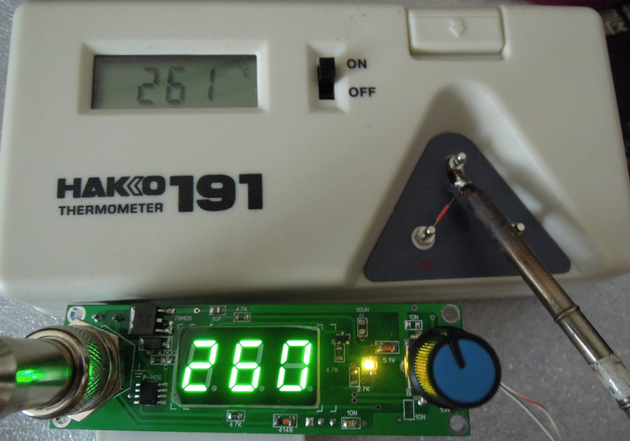

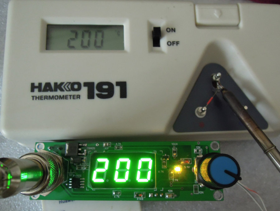

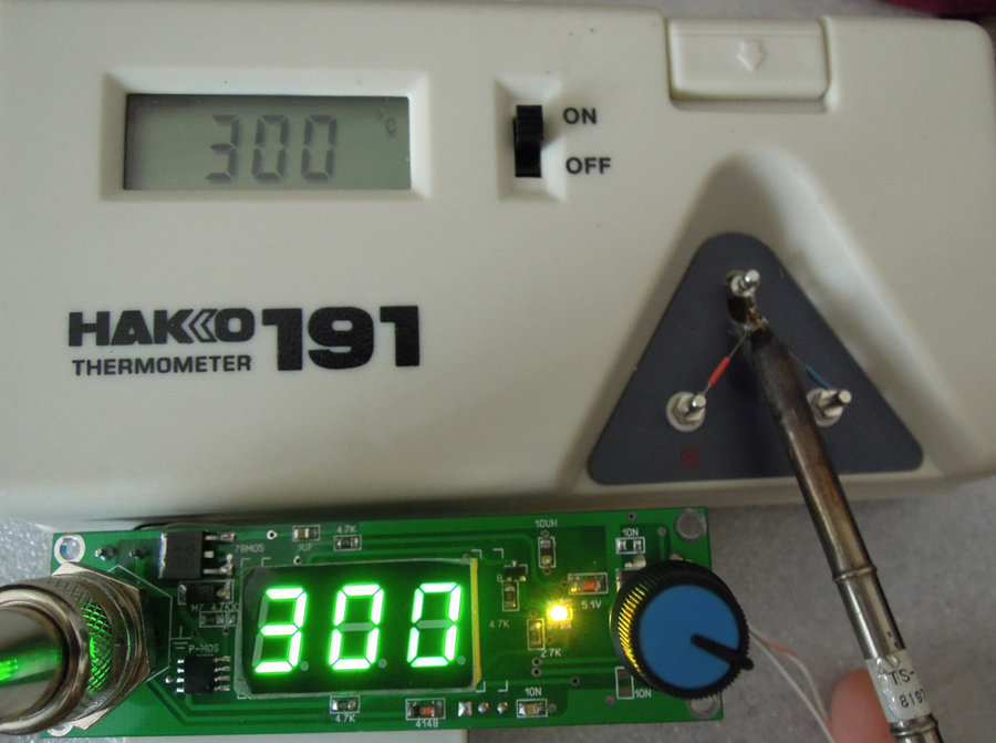

校准:

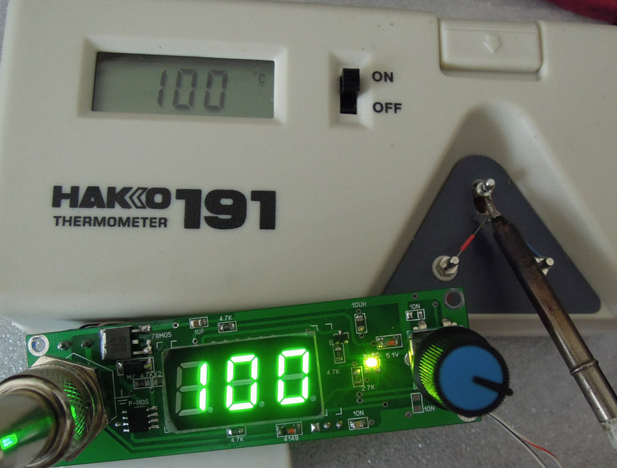

1.通过烙铁头温度校准,设定温度为200℃进入恒温后通过白光191测得烙铁头温度,如果不对通过调整可变电阻校正。
2.通过电压校正, T12_AMP输入16.748mv(500℃热电偶温度)并通过室温加上实际的补偿温度电压(例如23℃0.605mv)然后将电压乘以269得到的为T12_ADC实际输出电压。
用万用表测T12_ADC的电压调整可变电阻与上面计算值相同即可。
注意:第一种,不同大小烙铁头还有你测试时使用的191测温线都会导致温度变化建议200℃校正
完后再在300℃校正.第二种校正方法为热电偶的实际温度不代表烙铁头的温度。

*已知问题:
1。STC的ISP软件偶尔会设置错误时钟,表现为系统变慢,重写固件即可。
2。未开启看门狗,如果发现死机现象,并能重现问题请留言.
3。由于作者只在洞洞板上搭建的电路,只对实现功能进行简单测试,可能还存在bug,我调试的时候正常。
4。首次写入固件进入系统前先进入系统参数设置选择总恢复。

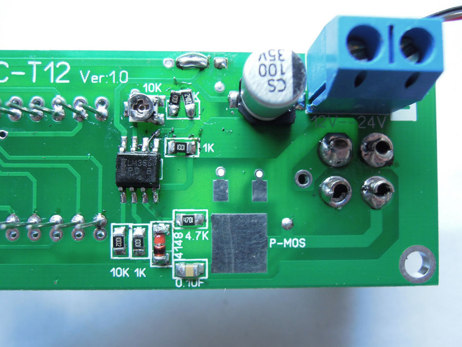

5。PCB有两个地方布线错误,请看此帖说明或http://bbs.mydigit.cn/read.php?tid=432057

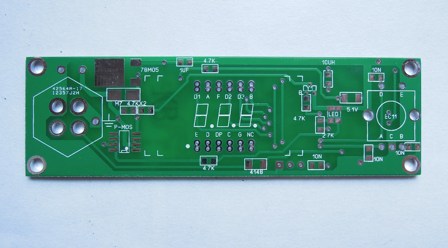

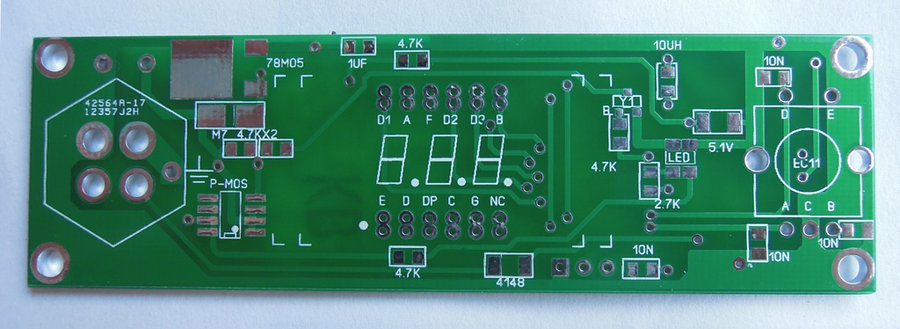

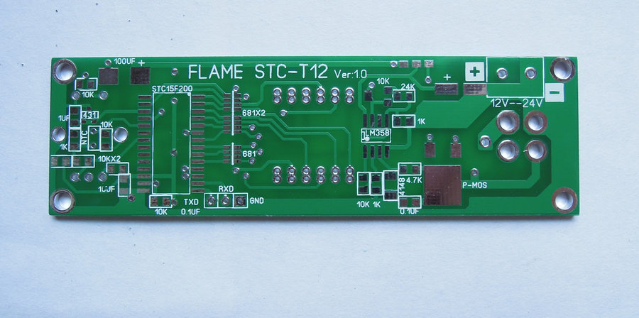

板材类型:高标准kb建滔集团旗下的军工级A等级料,板内有KB标志。http://www.kblaminates.com/chs/upfile/2010123017220691104.pdf
板厚:1.6MM。
板子尺寸:宽28MM,长95MM。
板子工艺。

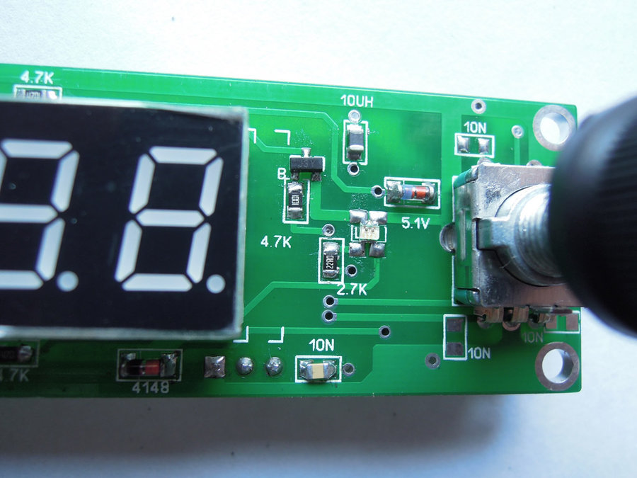

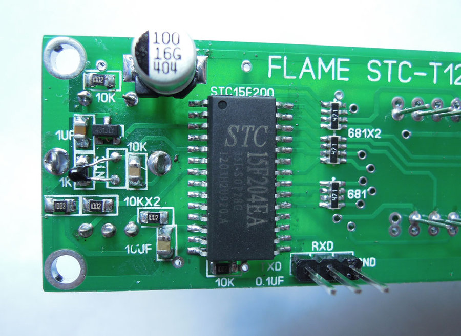

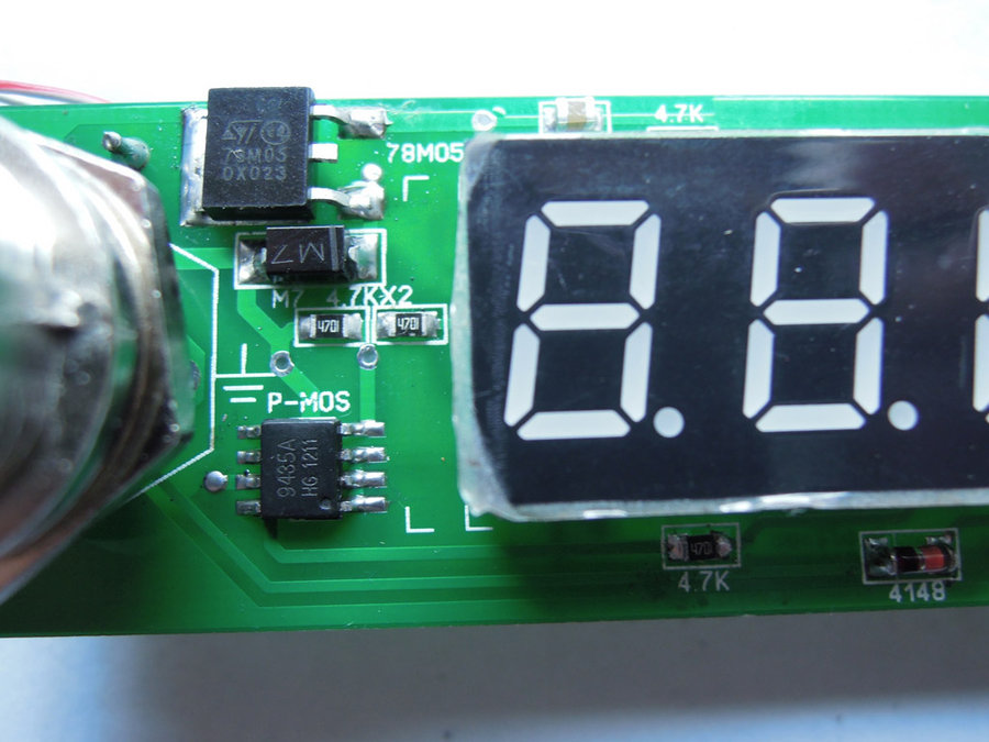

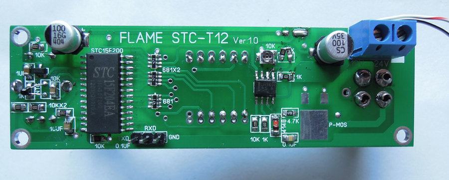

更新调试图片,零件全部为全新,除编码器、翠绿数码管、NTC、电源接线端子、输出端航空座外,全部为贴片。
安装后正面图。
背面。
部分特写。

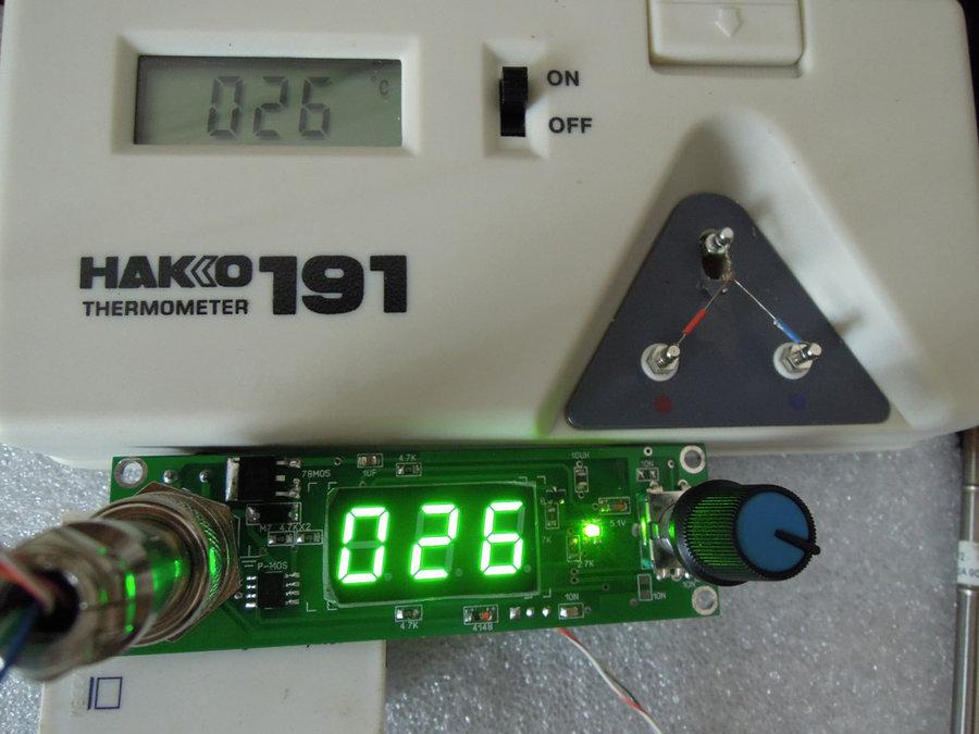

温度全关和191对比的显示。
加热到100度。
200度。
260度温度在260~261之间跳动。
300度。

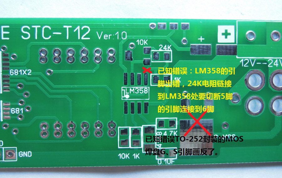

已知错误TO252封装的MOS焊盘错误不可用,具体是G极和S极画反了,如果要用TO-252封装的MOS要处理下焊盘或反过来安装,LM358在修改走线时修改错误http://bbs.mydigit.cn/images/post/smile/my1/sweat.gif,具体是LM358的6脚外接电阻错误的连接到了5脚,要划断5脚引线连接到6脚。有3处丝印错误,一个是0.1UF的电容丝印印在了背面,多了一个10N的丝印在这个0.1UF的旁边,STC-15F204EA的第一脚标记错误。
