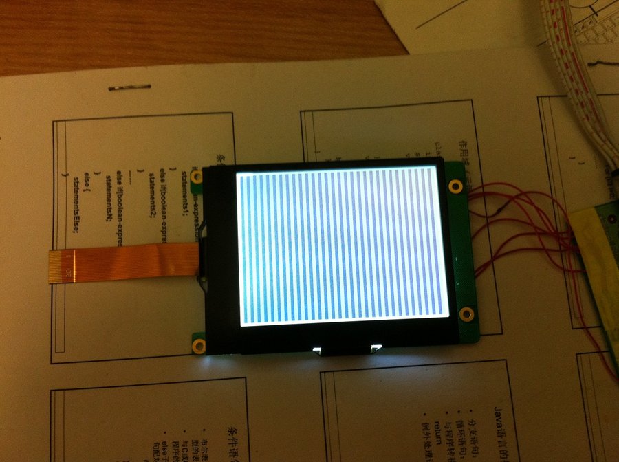

下午刚到的TM240160用M8来模拟LCD驱动时序,已经点亮。
TM240160接口说明
1  VSS  地
2  VM     LCD驱动器的AC信号。VM信号被LCD驱动器用于改变行和列的电压极性,从而控制像素点的显示或熄灭。VM信号可以与每个帧同步,也可以与可变数量的VLINE信号同步;
3  VLINE  LCD控制器和LCD驱动器之间的线同步脉冲信号
4  VCLK   LCD控制器和LCD驱动器之间的像素时钟信号
5  NC
6  NC
7  NC
8  NC
9  DB3
10 DB2
11 DB1
12 DB0
13 VDD    5V电源
14 VSS    地
15 VFR    VFRAME:LCD控制器和LCD驱动器之间的帧同步信号。该信号告诉LCD屏的新的一帧开始了。
16 BLA/EN     背光控制开关
17 BLK/CTRL0  背光控制
18 CTRL1      背光控制
19 CTRL2      背光控制
20 VSS  地

 楼主| 发表于 2012-6-20 08:46 | 显示全部楼层
图片怎么不能显示了?
显示汉字会很慢,只是用来做测试,实际没什么意义,如果想驱动的话用个 CPLD+RAM 或带驱动的单机比较好
发表于 2012-6-20 14:10 | 显示全部楼层
回复 8# hzyjq
    看样子也只能用8835了
发表于 2012-6-20 17:21 | 显示全部楼层
回复 9# luyangting
看样子也只能用8835了
不用8835、用RA8806自带中英文字库、非常方便
