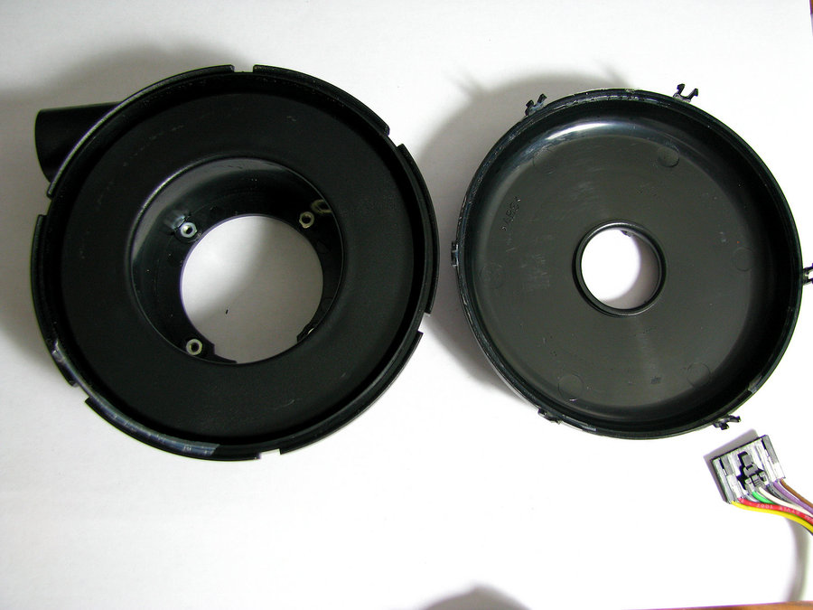

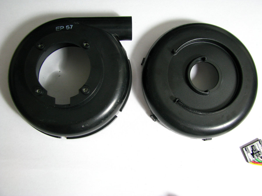

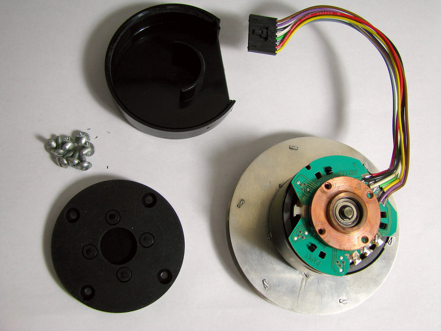

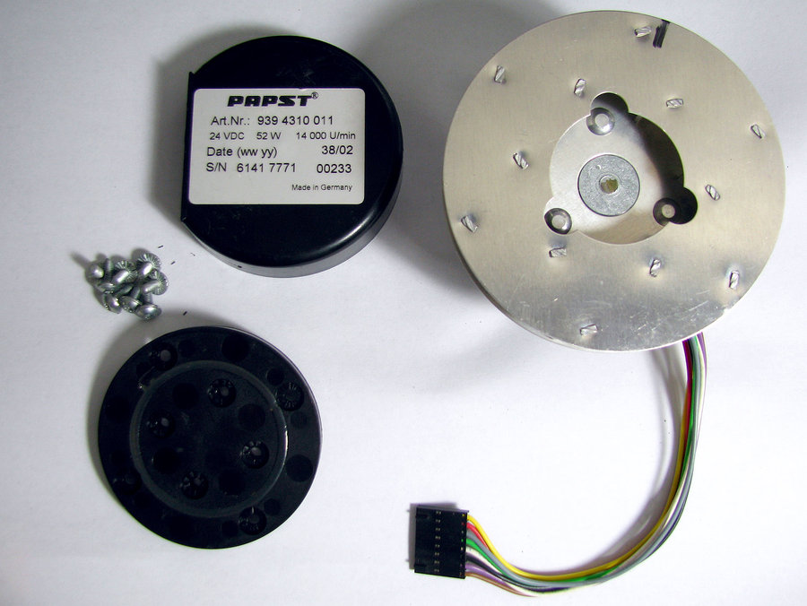

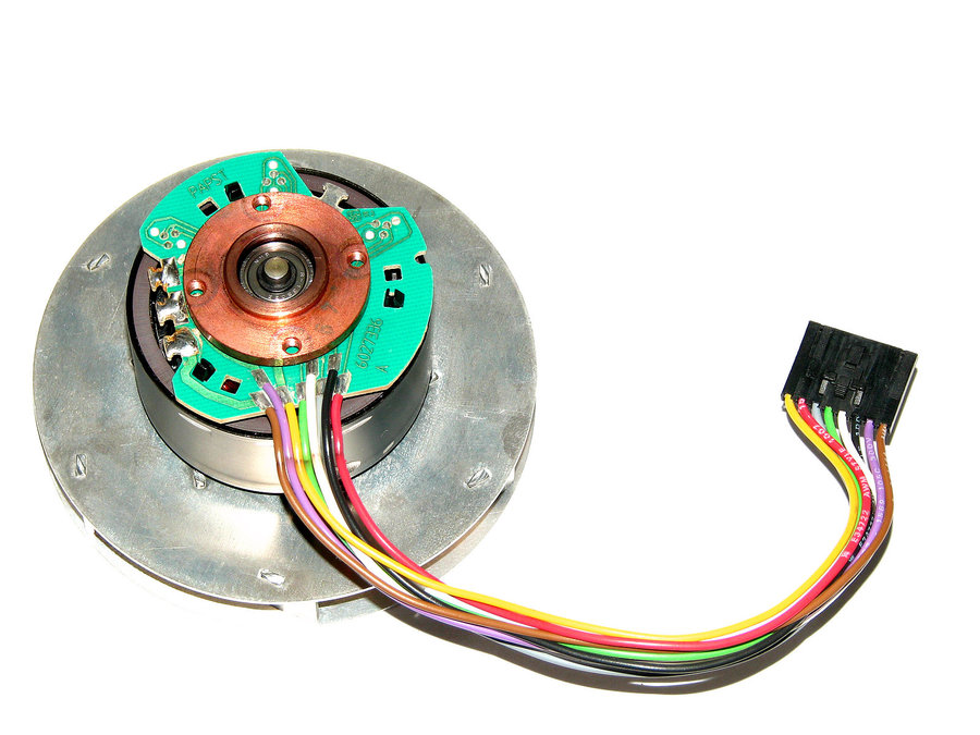

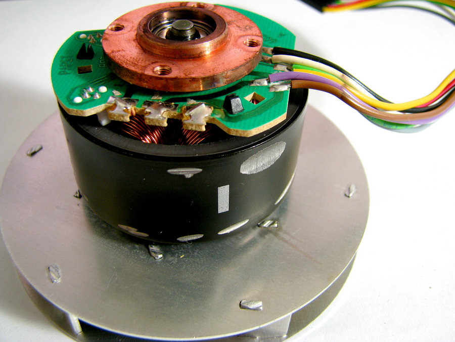

坏熊的风扇拆机及接线定义
发表于 2012-6-20 18:48 | 显示全部楼层 |阅读模式

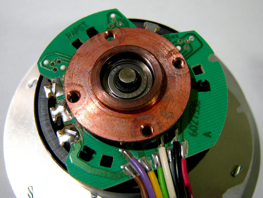

棕、紫、黄、绿、白、灰、黑、红分别是:
1     A      电机A相                     棕
2     B      电机B相                     紫
3     C      电机C相                     黄
4     A      霍尔信号A相输入端       绿
5     B      霍尔信号B相输入端       白
6     C      霍尔信号C相输入端       灰
7   GND    霍尔信号的地线           黑
8   +5V    霍尔信号的电源线         红
没有驱动板,有空弄块试试

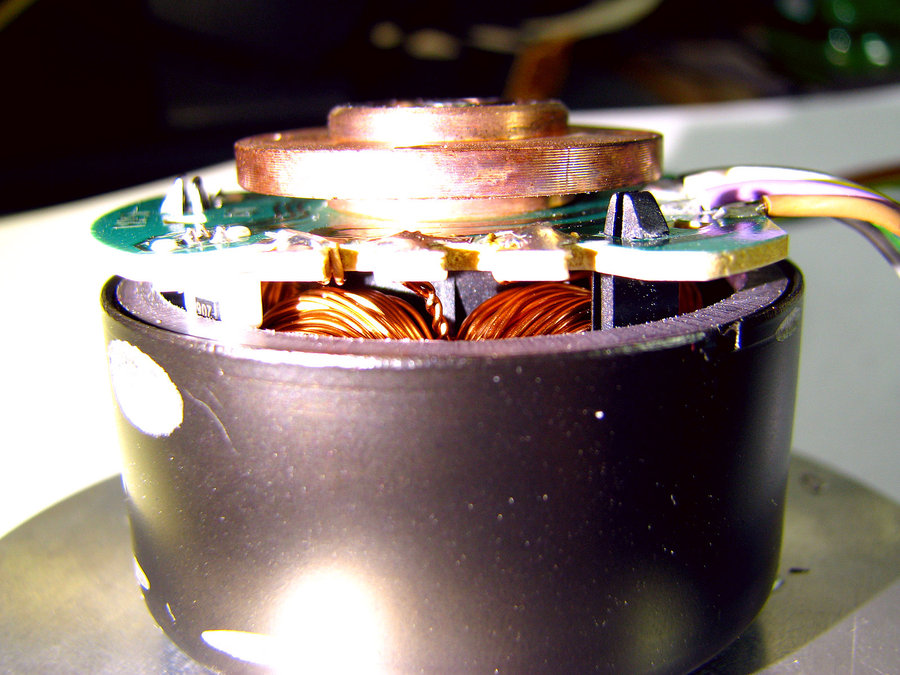

 楼主| 发表于 2012-6-20 18:51 | 显示全部楼层
貌似经过精密动平衡调校过,可是用手拨动扇叶却又摇摇晃晃的,轴承是NMB的高速轴承,后面好大一块紫铜轴承固定块兼散热器

电动车的估计不行(无霍尔或单霍尔,感觉电动车和PC风扇的无刷类似),再说有见到过14000转的电动车不

用avr,m8的BL-Ctrl项目,V0.42版本是开源的,无霍尔无刷电机驱动。

要求不高的话自己弄个三相发生器就能转起来了吧,开环运行,无视霍尔
