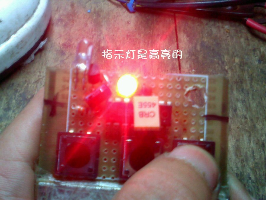

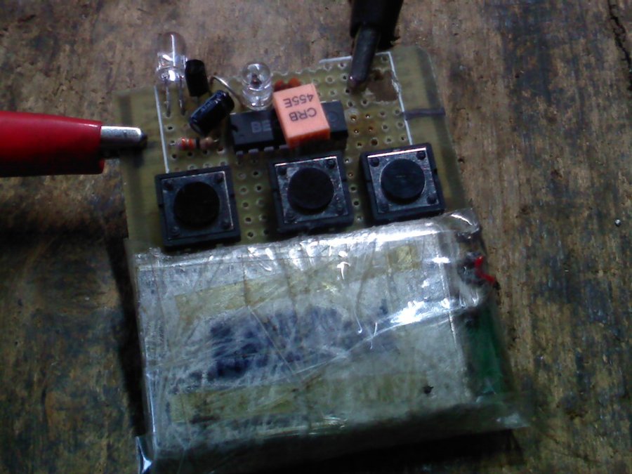

废话一大堆,哈哈,下面进入主题,做的有点难看,实用为主。
制造过程中,可谓惊险异常啊,现在还有点后怕呢!
就是板的正负极和锂电池
正负极接反了,当时感觉所有元件都烫手,赶紧焊开电池,一测,恍然大悟,反了他的。
还好,接正回来实验还能用,这些元件不错,除了IC、按钮、455晶振外,都是拆机的〔拆自一个旧遥控器〕。

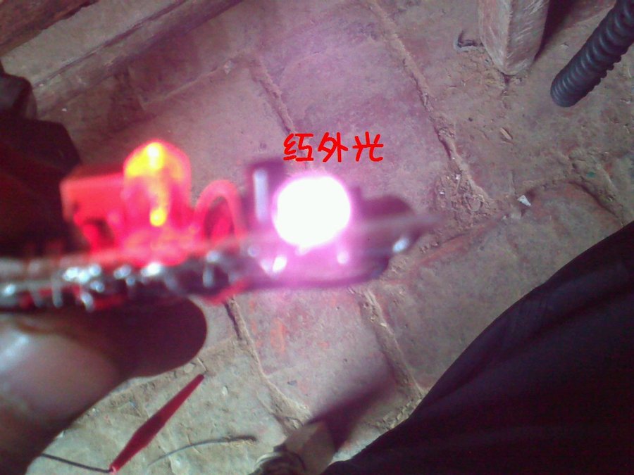

图,同时拍了视频,因为天快黑了时拍的,所以效果不是特别好。
IC资料

BA5104 红外遥控编码发射器
八通道遥控输入/输出口:6HP 2CP
按键起振,节省静态电流功耗
38KHz载波红外线讯号发射输出
