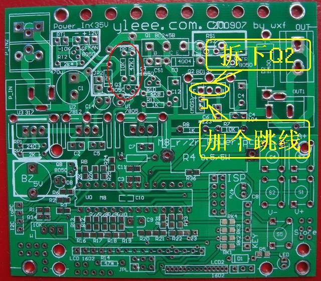

刚焊好的M8电源在设定电压5V附近(大约4.8至5.2之间)都出现振荡,电压跳动.但在4.8以下或5.2以上电压稳定。(两个消振电容已全部焊上)        还有显示输出电压电流和实际输出有偏差可不可以调整取样回路电阻来校正。

这样去试试。图是借老冯的。
发表于 2009-8-14 18:53 | 显示全部楼层
原帖由 c.pc 于 2009-8-14 18:39 发表 https://www.yleee.com.cn/images/common/back.gif
这样去试试。图是借老冯的。
        可以不必拆下Q2,直接把Q2的“BE结”临时性“短接”,使Q2“截止不工作”、即可进行试验。
        如果Q2“不参与工作”状态下,电路“工作稳定”,再考虑采取措施。
        这个“试验”的“思路和目的”,是判断——由Q1+Q2两个三极管组成的“达林顿”电路,是否会因“整体放大倍数太大”、而导致系统不稳定?!

发表于 2009-8-14 18:58 | 显示全部楼层
显示输出电压电流和实际输出有偏差可以调整取样回路电阻
如下图

试了,好了,不再跳了,谢谢了
取消Q2试过电压稳定,在2A时也可以稳定输出。
正在准备调整取样回路电阻。
