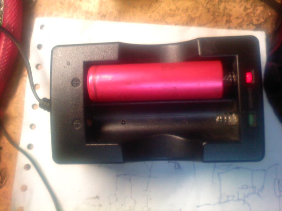

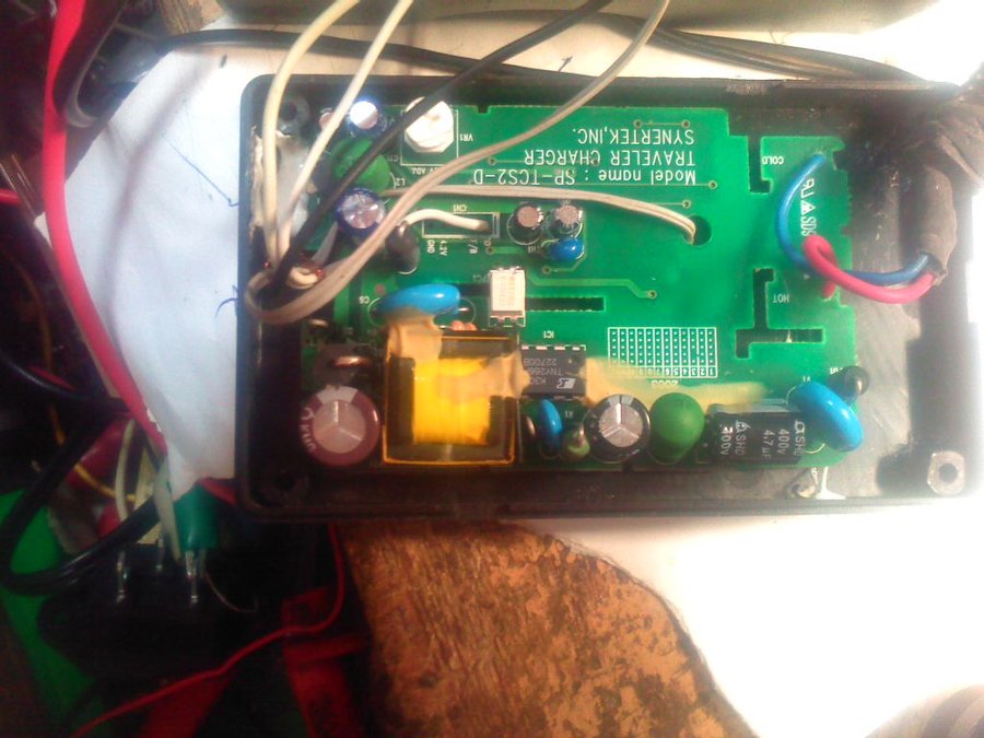

以前从老王哪里买的,本来想买这个4.2v750ma的
http://shop.yleee.com.cn/images/goods/20101225/008a0a9f5d7ebad4.jpg
可能没货了,老王给了一个这样的
http://shop.yleee.com.cn/images/goods/20101214/03209cafd7ddd540.jpg

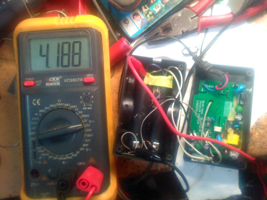

嫌太大便一直扔在那里,今天翻东西看到,突然灵光一现,这个塞进双槽18650充电器正合适,于是便动手,输出线D和 4.2V 一起接正极  F/B和GND之间接一个电阻,阻值1K,电流650ma,嫌有些小,又在原来的电流取样电阻上并联个3.3欧的电阻,电流变成了730ma左右,差不多了。将原来板子上的那个双色贴片LED取下,另外加上2个LED做指示灯,用线连接到电路板上。
 楼主| 发表于 2012-6-26 09:57 | 显示全部楼层
这个板子转灯有些早,转灯后还会继续充电

发表于 2012-6-26 17:38 | 显示全部楼层
夏天的话,650mA的充电电流也可以了,改大电流后,充电时电池温度如何?
 楼主| 发表于 2012-6-26 18:09 | 显示全部楼层
回复 6# BlueNight
    电流才700多些,这电流对18650毫无压力。
