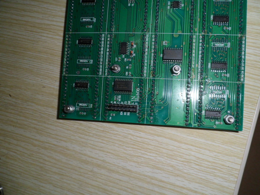

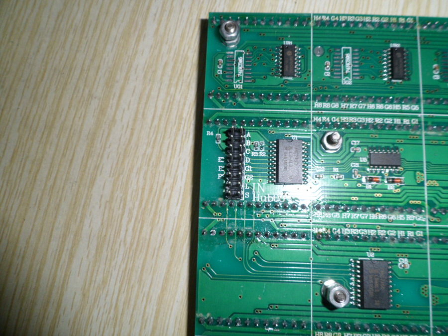

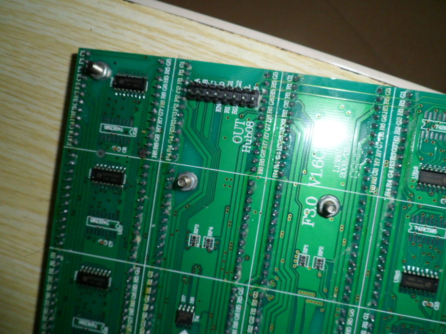

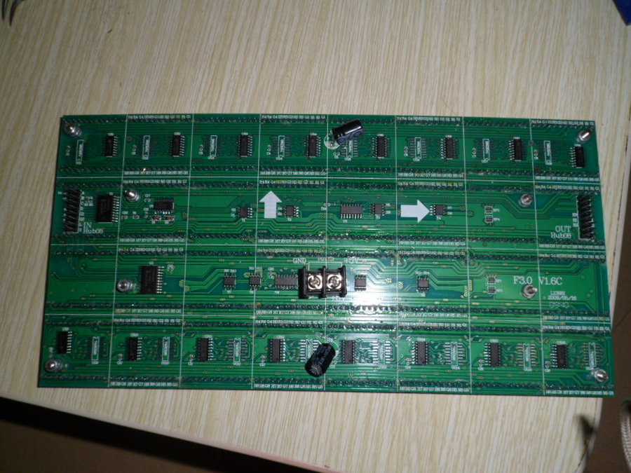

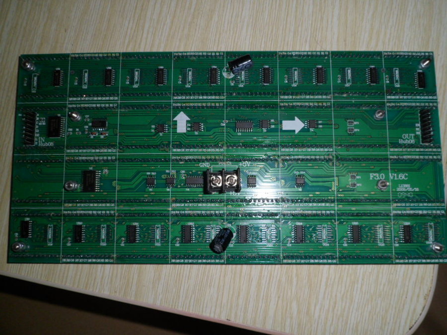

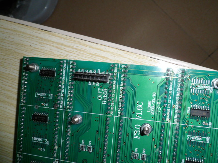

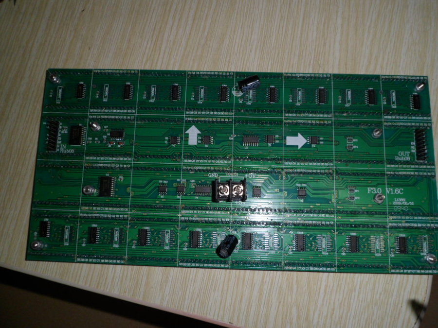

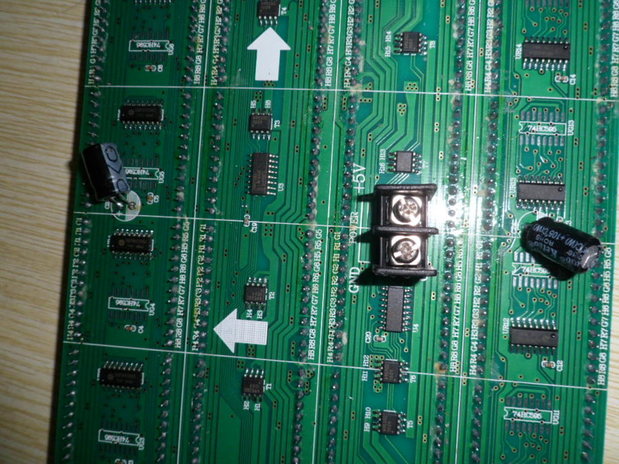

板子上有16个595,两个245D,两个138,一个04d,8个4935sc1009,这是什么接口,给个最小系统和程序,多谢各位, SAM_1266.JPG SAM_1267.JPG SAM_1268.JPG SAM_1266.JPG SAM_1267.JPG SAM_1268.JPG SAM_1269.JPG SAM_1270.JPG SAM_1271.JPG
发表于 2012-6-26 11:04 | 显示全部楼层
标准的08接口,程序论坛里找就是了,不少。

 楼主| 发表于 2012-6-26 11:13 | 显示全部楼层
好像坛子里都是双色的,这块板是单色还双色,能不能推荐一个呢。

发表于 2012-6-26 12:56 | 显示全部楼层
回复 6# chjj0
现在板子的硬件是单色的,但貌似使用的是双色的模块,只是另外一色的驱动没有安装。可以自己测量一下。
 楼主| 发表于 2012-6-26 13:03 | 显示全部楼层
可以说得清楚点吗?怎么测呢?
发表于 2012-6-26 13:40 | 显示全部楼层
回复 8# jiangkai
    板子背面模块H1~H8为每个模块的1~8行,R1~R8为红色的1~8列,G1~G8为绿色的1~8列,可简单用三用表表笔分别接任意一个模块的H和R,看红色灯亮不亮,如果不亮,表笔反接。
同样方法测量(表笔接H和G)绿色灯。
发表于 2012-6-26 14:17 | 显示全部楼层
回复  chjj0
现在板子的硬件是单色的,但貌似使用的是双色的模块,只是另外一色的驱动没有安装。可以自 ...
donghuilin 发表于 2012-6-26 12:56 https://www.yleee.com.cn/images/common/back.gif
    双色的模块排列,不一定是就是双色的模块,有的仅仅是利用双色的模块的管脚排列,实际是单色的,用电脑里面的3V电池随便点一下,看看是不是双色的。
