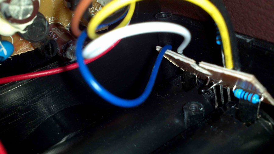

拆开外壳一览
左右连接pcb,螺丝锁的太紧导致pcb板折断

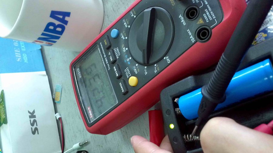

先用单锂电试试
电池电压
单锂电充电电流
加上双锂电

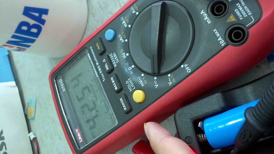

电池电压
电池电流
一览充电
待充电完成我看下充电完成电压,明天找块没电电池看下最大充电电流能有多大

 楼主| 发表于 2012-6-26 13:22 | 显示全部楼层
充电过程中放置充电板的位置挺热的,还有问下这个充电板就是三星那块充电板吧
发表于 2012-6-26 13:25 | 显示全部楼层
回复 2# zhuhanliang
   moto的吧....
发表于 2012-6-26 14:25 | 显示全部楼层
应该是摩托的
发表于 2012-6-26 15:23 | 显示全部楼层
那个透明热熔胶看着心里自在。。。。老王你不是有那个高温胶棒嘛。。用那个起码比这好点。。。
发表于 2012-6-26 16:48 | 显示全部楼层
这个是摩托的充电器!应该比三星的好!

 楼主| 发表于 2012-6-28 09:21 | 显示全部楼层
补图几张
充电截止电压好像有的过头了都超过4.2好多了(试试只充单节,不要并联充电看看什么情况-----------yleee
灯红,在充
充电完成电压,看灯转绿
