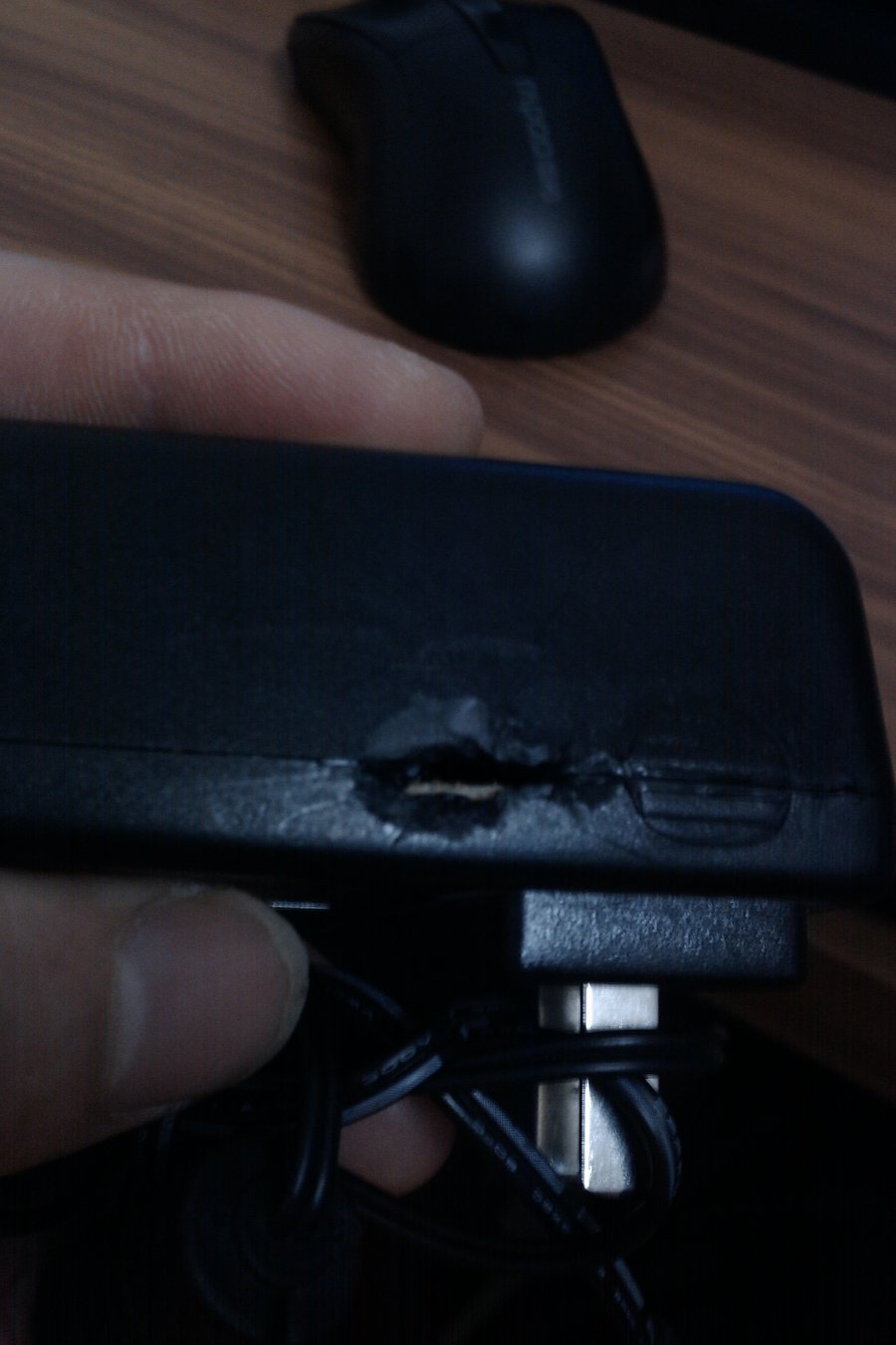

IMAG0247.jpg ,考拉的平板充电老是要用维修电源,太麻烦了,就想把手头的一个12V拆开改成9V的,以前拆时用平扁的东西稍花点时间就能拆开,基本无损,可这个电源也太紧了,就是拆不开,试了冷冻法也不行.一气之下直接开个口子用东西伸进去硬翘,PCB板子的边都翘毛了,也没有翘下来,果断的放弃了

发表于 2012-6-26 16:11 | 显示全部楼层
弄把菜刀放在接缝上然后用锤砸

发表于 2012-6-26 16:28 | 显示全部楼层
用敲击法,前段时间买了些便宜的110V电源回来改,专门去买了个橡胶锤子,非常轻松地敲开,而且无损。
发表于 2012-6-26 16:35 | 显示全部楼层
我一般都是锤子直接砸,自己掌握好力度,都是无损开的
发表于 2012-6-26 18:10 | 显示全部楼层
我一般都是用锤子敲四个角,听声就知道敲开了,
