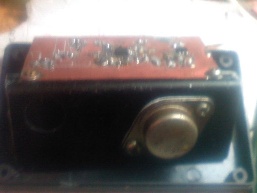

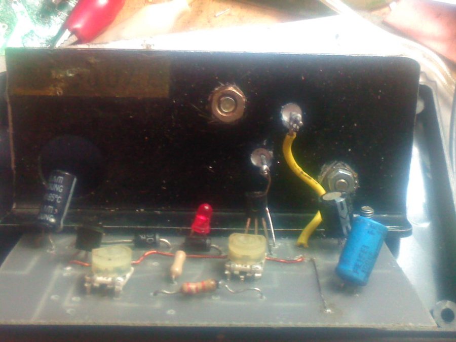

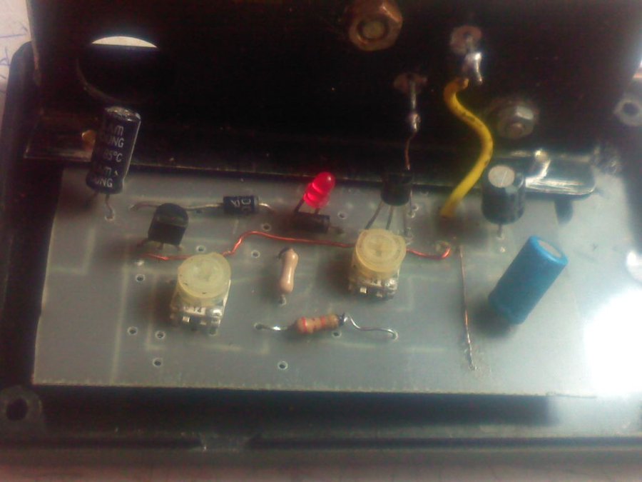

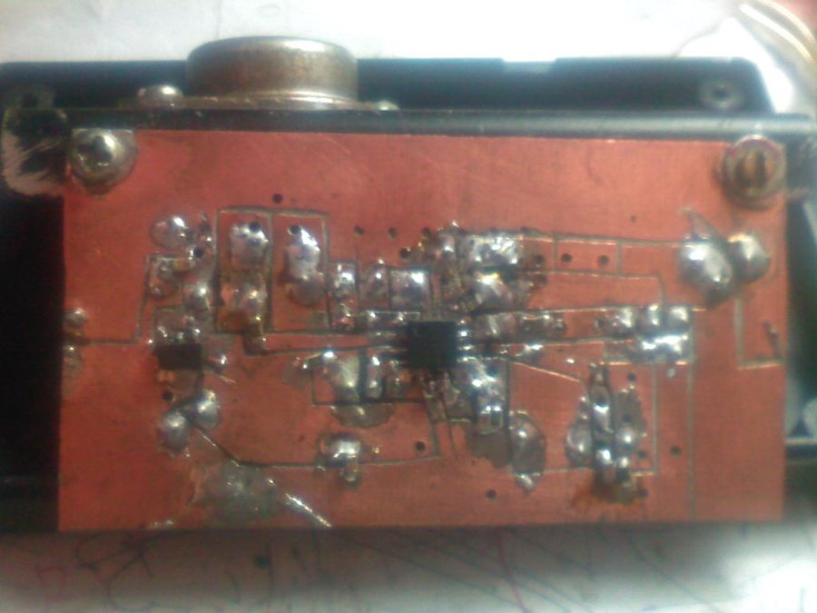

特点:
电路简单、恒流放电、无需外接电源,放电电流、截止电压都可调,用一个石英表做计时,根据时间、放电电流计算电池容量。
电路原理很简单,一半运放做恒流放电控制,一半运放做截止放电控制。
 楼主| 发表于 2012-6-26 19:28 | 显示全部楼层
用来放3串以上的镍氢、镍镉电池也是可以的

是不是加个单片机就是脱机容量计了?
 楼主| 发表于 2012-6-26 20:08 | 显示全部楼层
回复 4# sdf15937
    没用单片机,用指针石英表计时
