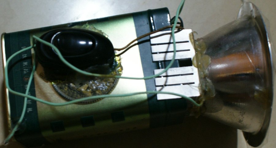

这种散光一照一大片,我挺喜欢的,但手工太差,凑合用。
这是灯身
 楼主| 发表于 2012-6-26 20:50 | 显示全部楼层
灯头选用ct的1wLED灯头“A. 灯杯反光罩直径为11.1cm,高6.6cm,2.5元/个。”
把LED跟下边的一部分用锯锯掉(锯下的用在一个其他小手电上)。散热片是一片p2的cpu散热器(好像是赛扬一代的)。
 楼主| 发表于 2012-6-26 20:51 | 显示全部楼层

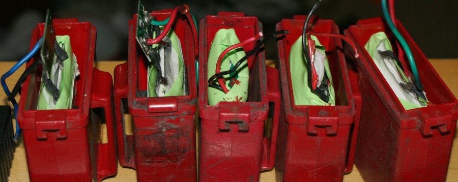

晚上全部照坏了,电池选用https://www.yleee.com.cn/thread-15856-1-1.html
感觉容量不太高,凑合着用。
全部拆了,看看这个: 电池.jpg
