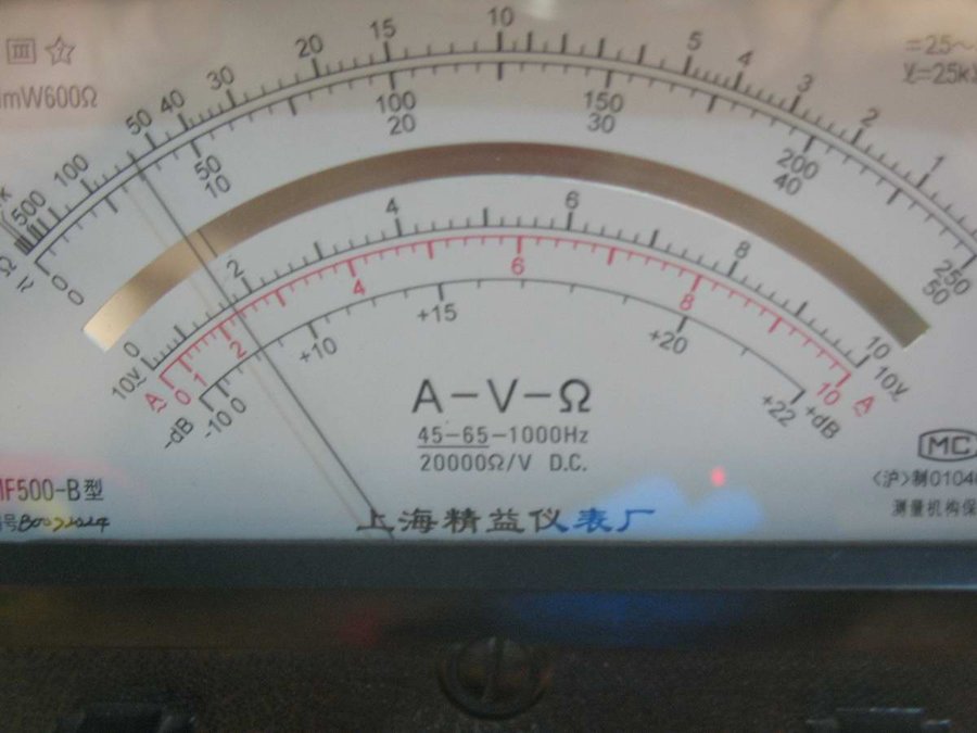

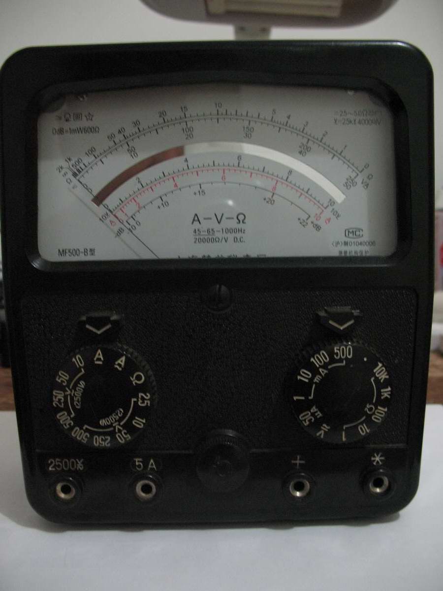

1.

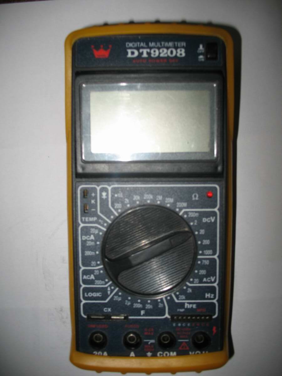

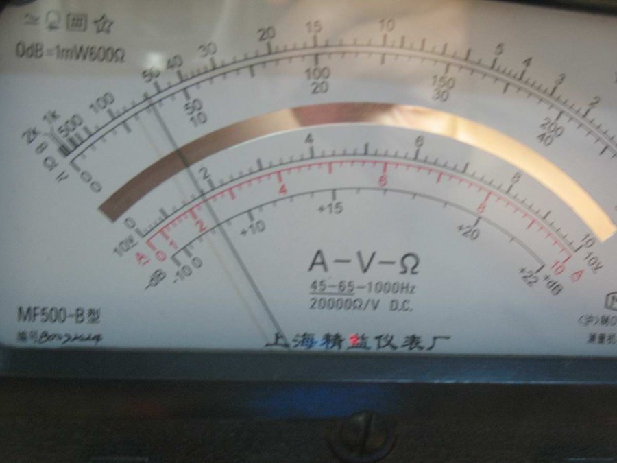

首先是我的测试设备出场,万用表DT9208500型指针表。
指针表读数不方便,出场较少。

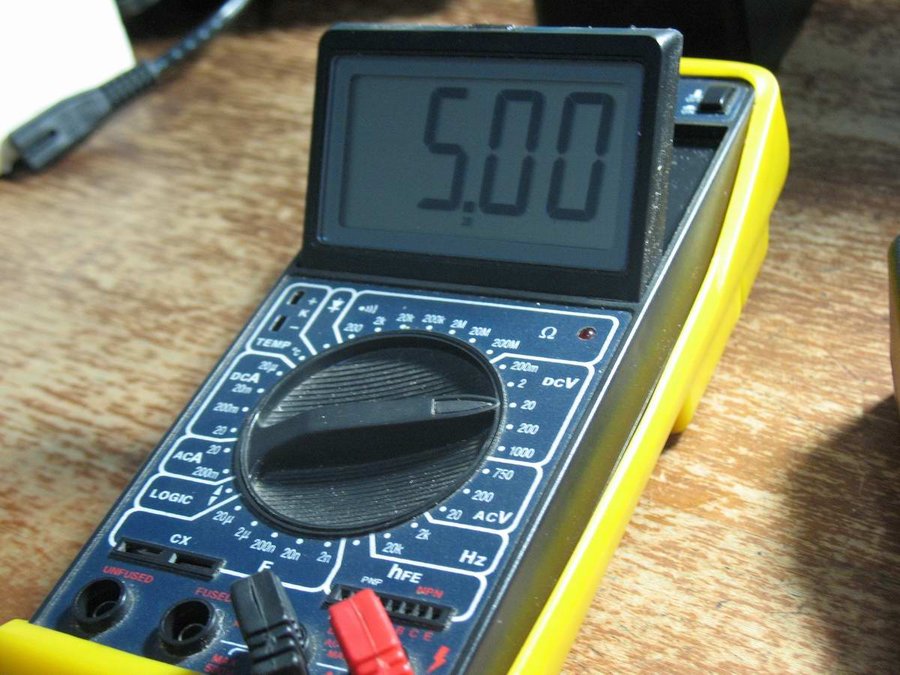

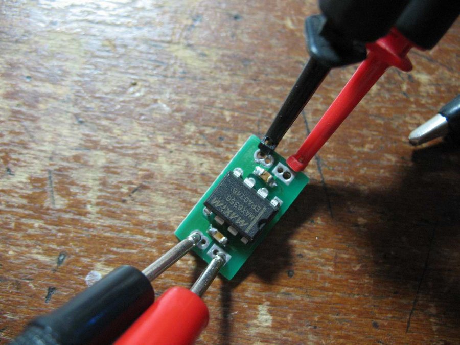

Max6350电压基准,用此基准对万用表电压档进行校准。

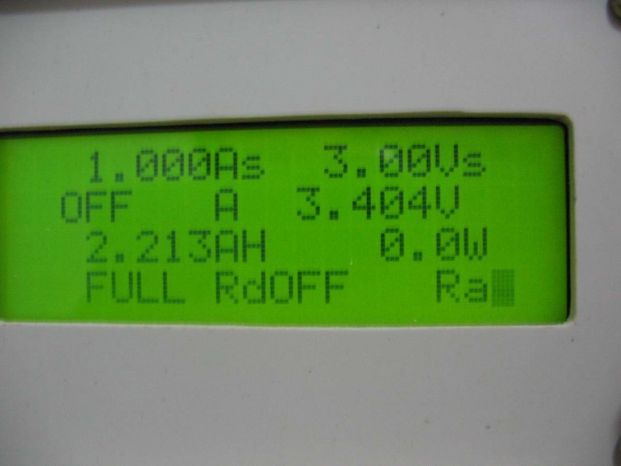

M8电子负载用来测试电池充满后的放电容量和电池的内阻。
LG2200mah18650电池两节。内阻分别为69毫欧和73毫欧。

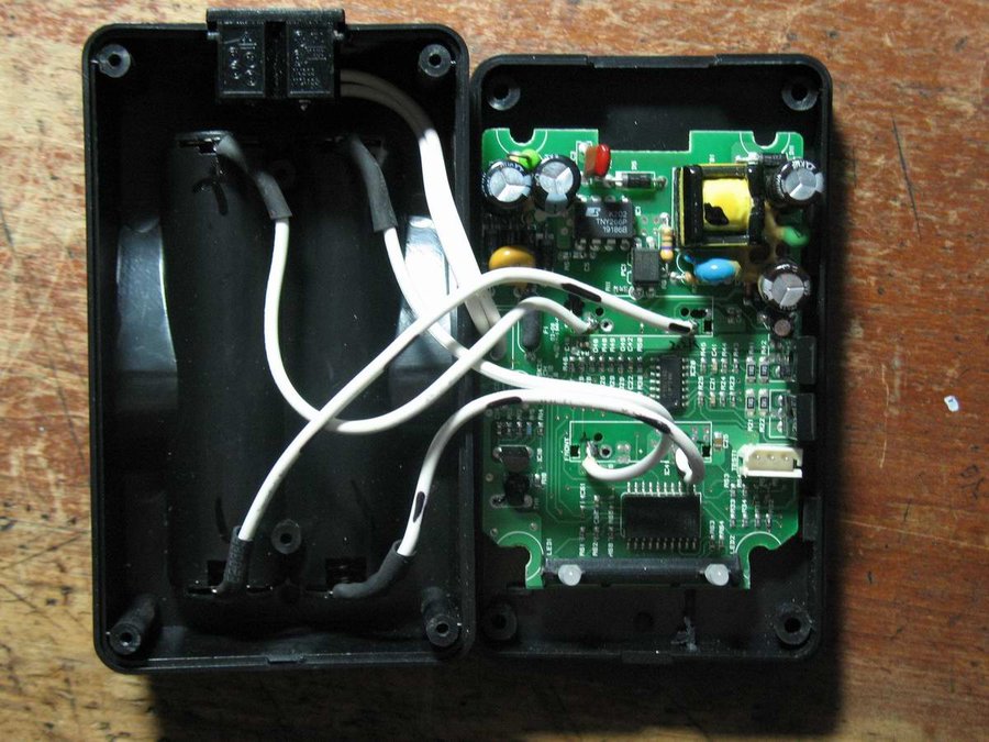

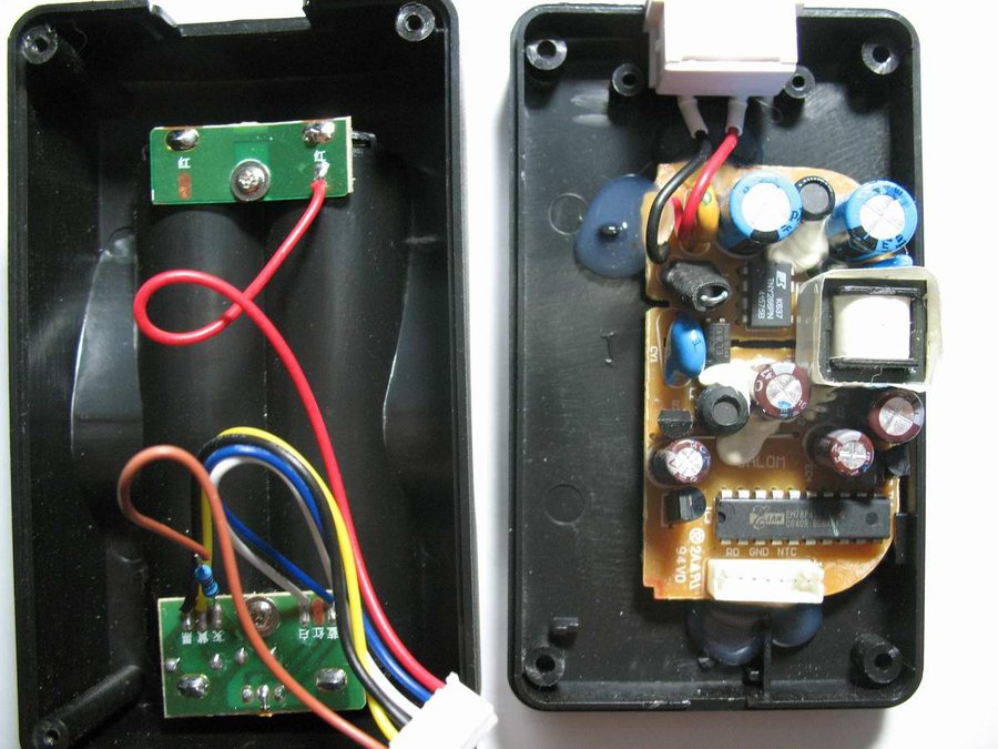

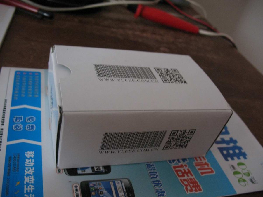

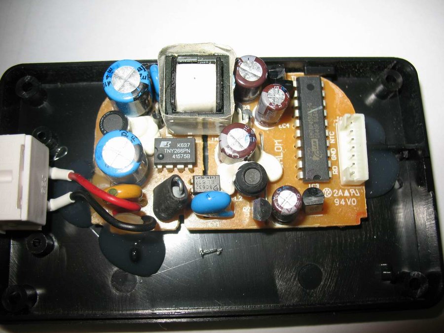

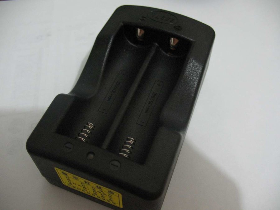

2.

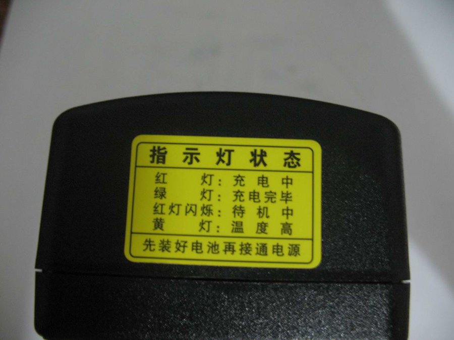

接下来是充电器的靓照,外包装简洁,充电器标示清楚。
IMG_0543.JPG IMG_0542.JPG IMG_0541.JPG IMG_0540.JPG IMG_0537.JPG IMG_0536.JPG IMG_0535.JPG IMG_0532.JPG
3.

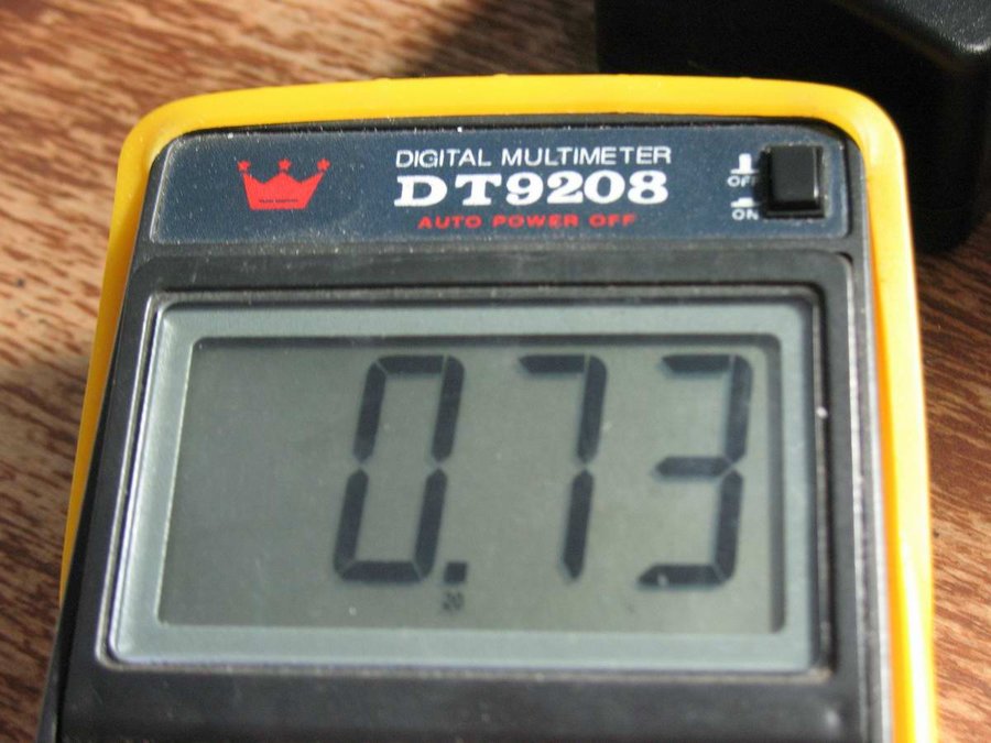

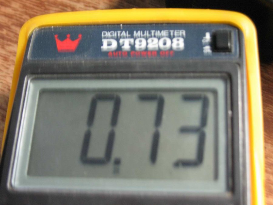

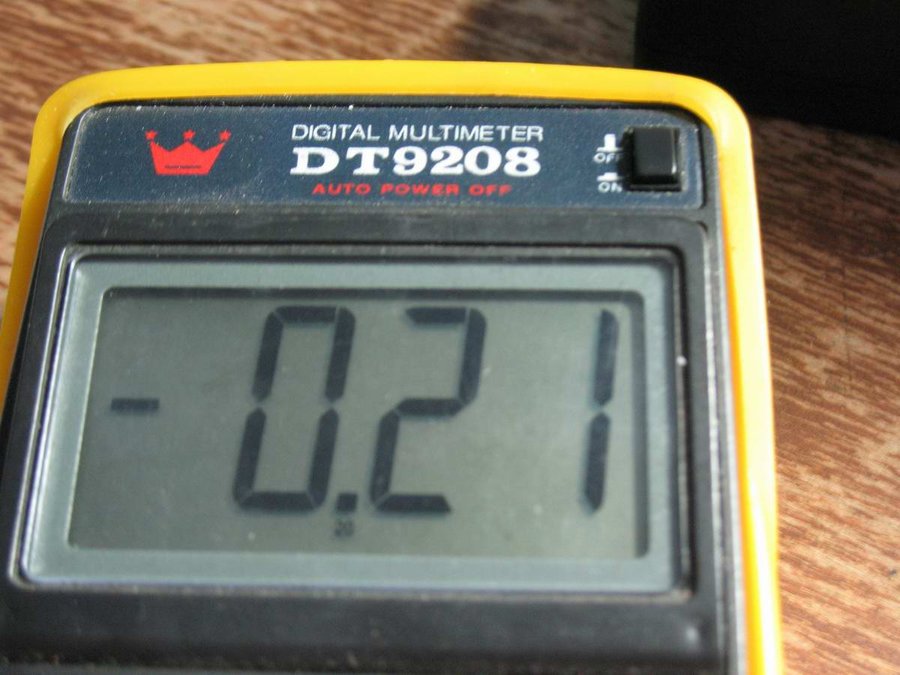

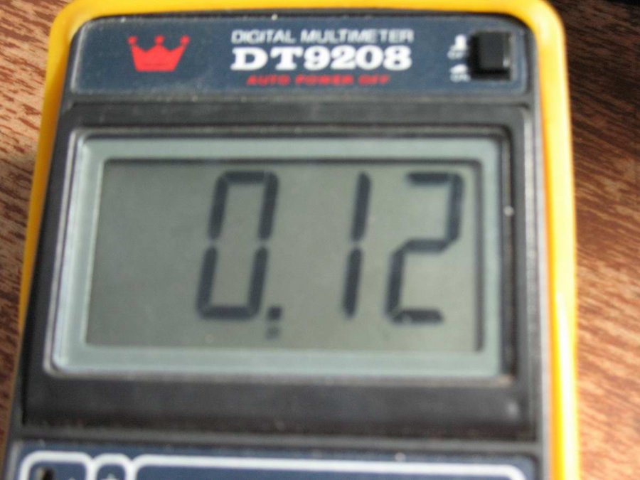

随后进行充电测试。为测试电流方便将充电板连接正极金属片的线断开接入万用表测充电电流。我的这两节电池在测试中充电电流最大是0.73A,和标称的750ma基本相符。
充电过程中随着充电电压的升高电流逐渐减小。

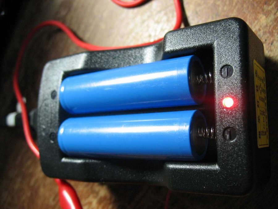

充电结束后转绿灯。

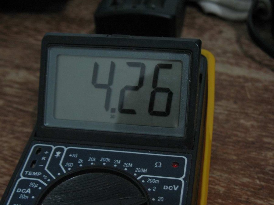

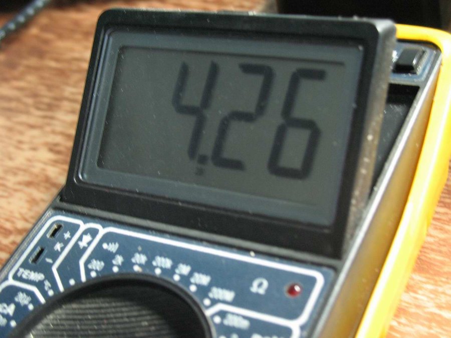

4.

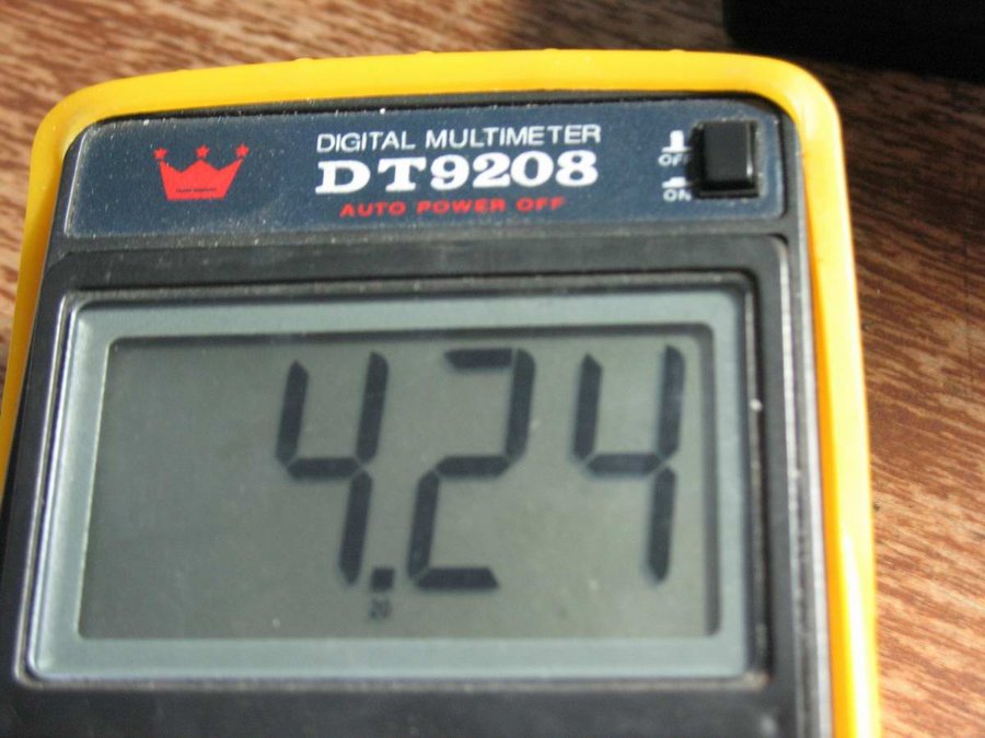

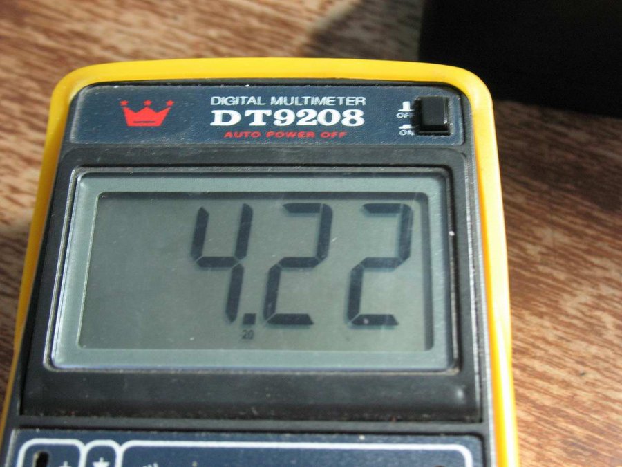

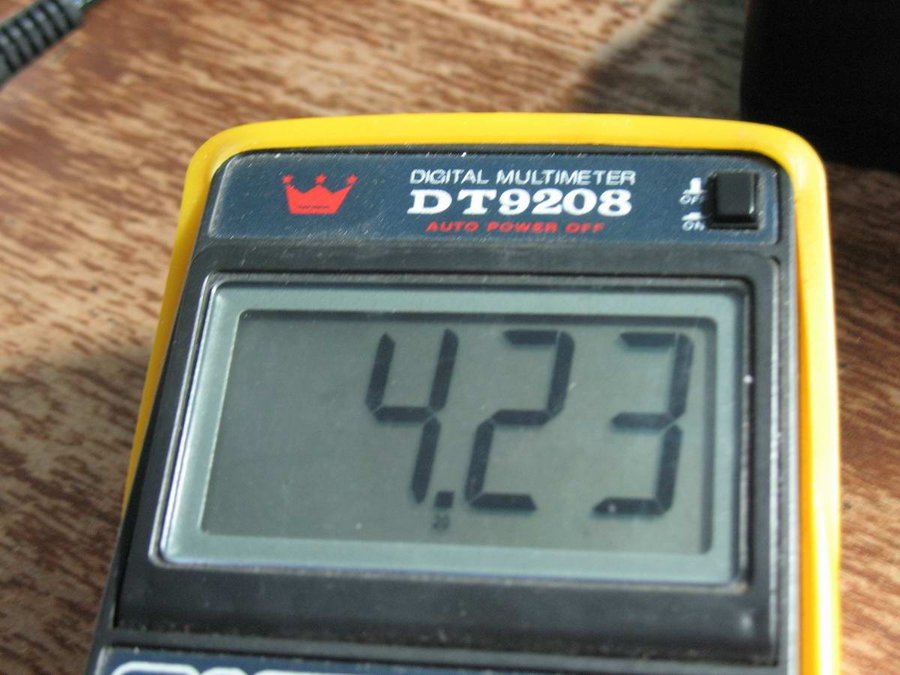

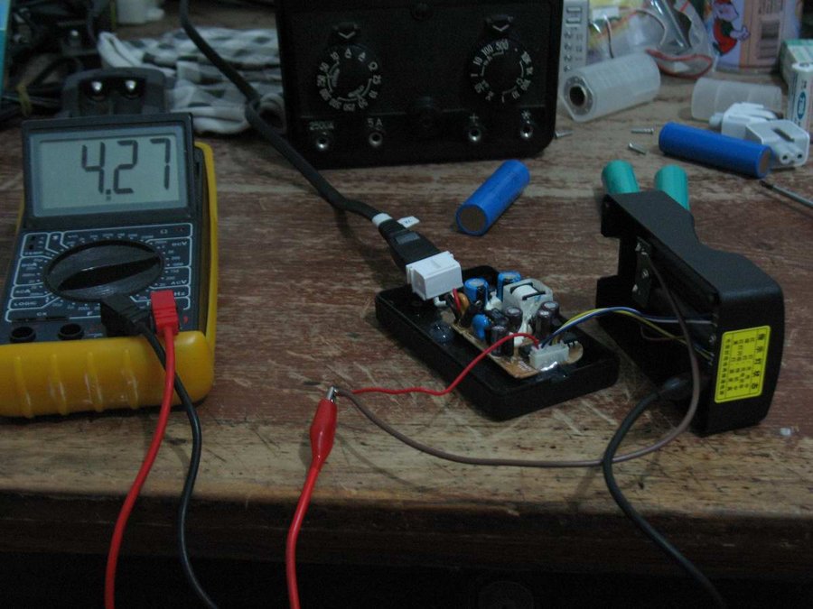

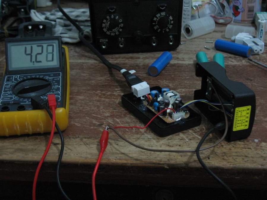

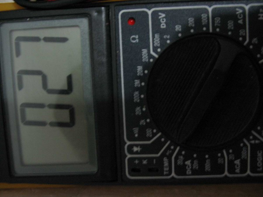

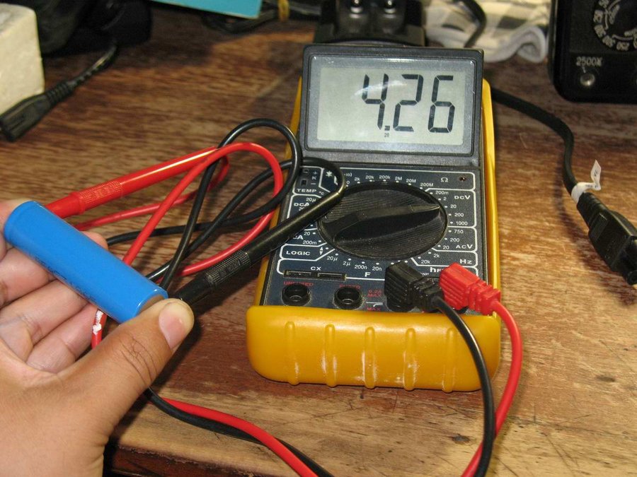

充电截止电压,这是一个重要指标,正是这个指标的测试出现了新情况。上次测试中电流表一直串在充电回路中,当时测得的转灯电压4.20伏。这次仍然如上次,但是当我把串联的电流表撤掉后继续充电时充电器亮红灯,电压继续升高,
在升高至4.27伏后短时间升到4.28伏一分钟左右后变回4.27伏并维持几分钟后转绿灯。

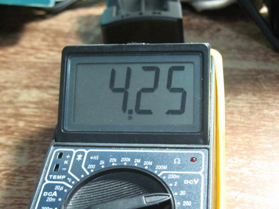

转灯后测电池电压4.26伏,放12小时后仍然有4.25伏。
这两节电池的寿命估计要缩短了,可惜。这个电压应该是不安全的。和标称的电压有较大出入,不知道这个充电器如何调整截止电压。

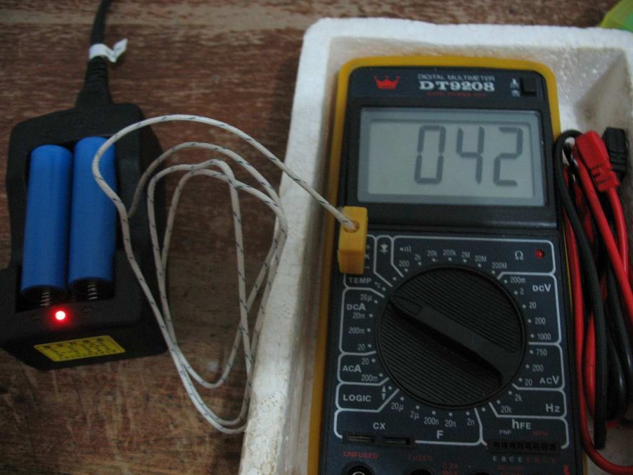

室温27度,充电过程中电池表面温度最高测得42度。
比我用一乐的双节18650充电器外壳+三星800ma双路充板子做的充电器充电温度高。

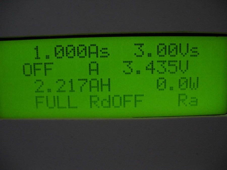

电池充满度。两节电池充满后1A放电至3V分别是2217mah2213mah,比我用三星双路充改的充电器充的满。

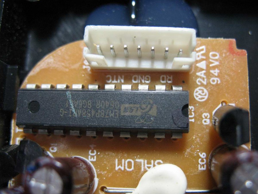

存在的问题:
1.
充电截止电压过高,这个可能是个别问题,其他坛友测试的数据没有我的这么高。我的万用表电压档应该是准确的。
(充电截止电压过高是因为你两节并联充电的缘故,你偷懒,没有单节充电测试一下情况是不是一样的。------------yleee)
2.
两节电池充电不能独立控制,不能单独显示充电状态。
3.
充电器负极的弹簧太软。

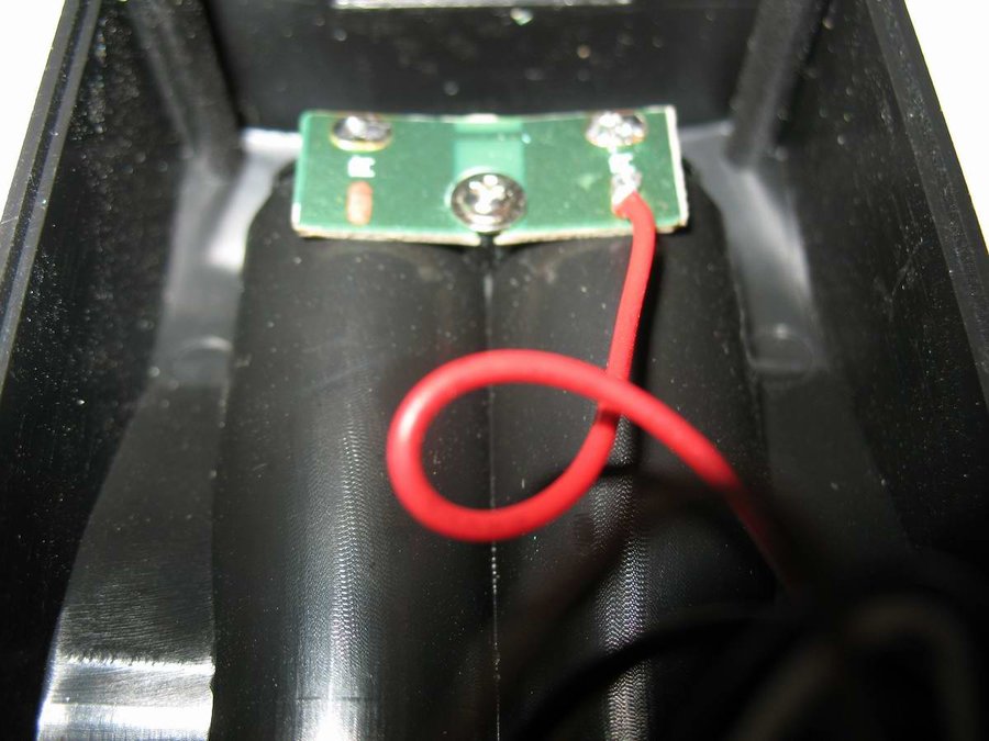

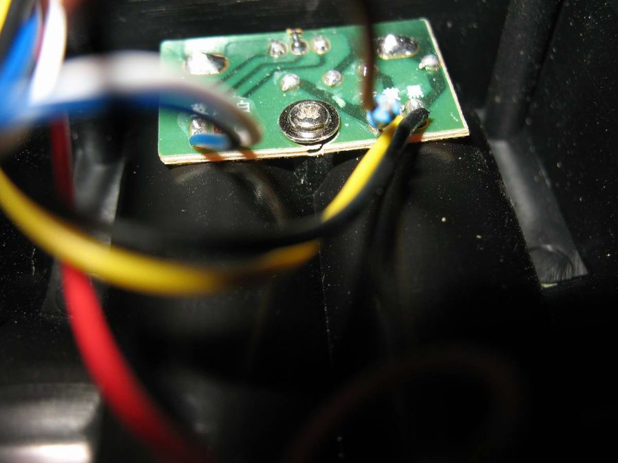

4.
电路板安装中螺丝拧的太紧,正负极片固定的PCB出现裂痕。
