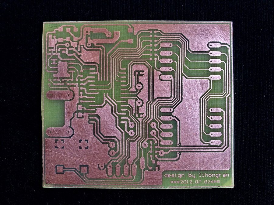

楼主: 农村人
第一次热传印的PCB

感光法偶尔成功过几次的人 飘过~~~话说做好的板子的确很容易氧化啊!上绿油吧!

热转印为什么要把碳粉挂了?我都是留着的
发表于 2012-6-27 21:41 | 显示全部楼层
转印之前不要用腐蚀液预处理,以前用hp 6L打印机做很成功,现在一堆新打印机,做一次失败一次,改用感光蓝油了。

这个貌似不是氧化,是腐蚀

   分享下我的经验:热转印用国产粉的厚度不够,容易出麻点,最好用WORD里的图片功能,对比度从缺省值50上调到100后再打印,0.2mm的线径都没问题。

呵呵,这个还是线太细了,可以整粗一点,还有就是在板子热转印前要处理一下这样几乎所有的墨都会到板子上去,如果你是买的很新的覆铜板,就是有保护膜那种,撕开后没有一点污迹,这种板子可以直接热转印,如果不是的话,就先用水洗干净然后把板子放到三碌化铁里面放上十几秒,然后用水冲洗再拿出来晒干,再转印,切记不能用砂纸把表面沙光滑了,因为这样其实是很粗糙的,油墨不易附着,要用三碌化铁先腐蚀一下板子使表面的污迹去掉,并增加表面的粗糙度(很细那种),然后热转印就很容易印上去了,过转印机的时候只需粘一面,并使这面先进转印机,不然要走样,最后检查哪里没有覆盖到油墨,用油漆或者圆珠笔油填补干后,腐蚀即可了,腐蚀后一定仔细清洗,避免残留溶液继续腐蚀板子,打洞,最后刷上松香水!我以前腐蚀的几十张板子都是这么做的,基本上不会失败。希望有用。最好用三碌化铁腐蚀,用盐酸和双氧水不好腐蚀太快了,不容易掌握拿出来的时机,稍晚点就断线了。
