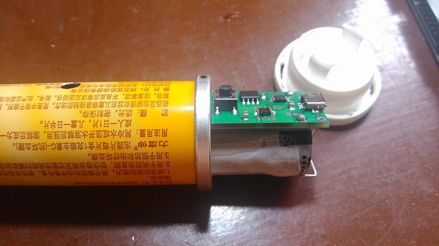

使用一节18650
刚好能放进一个力度伸里面

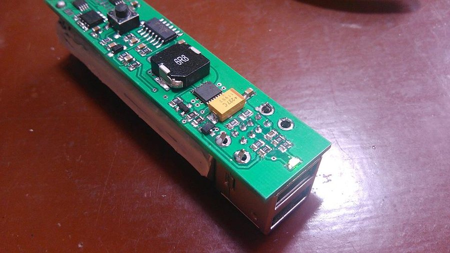

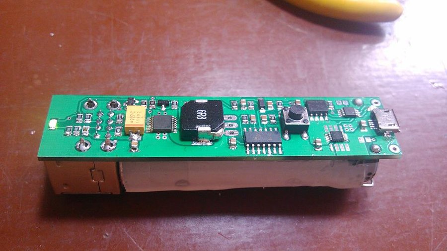

使用1879充电,充电限流用笔记本USB接口限流芯片,最高2A。
TPS61032升压,无锂电保护电路,使用TPS61032自身的低压报警功能保护电池不过放。
用CD4013做开关机电路,配合61032低压保护实现自动关机。

发表于 2012-6-27 22:03 | 显示全部楼层
花了大本钱的电路,才用一颗18650有点可惜啊!
发表于 2012-6-27 22:12 | 显示全部楼层
外壳用2接的好点哇..加长加电池数
发表于 2012-6-27 22:23 | 显示全部楼层
方孔开得整齐 ~~~~~~~
 楼主| 发表于 2012-6-27 23:06 | 显示全部楼层
外壳用2接的好点哇..加长加电池数
wcmwcmwcm5188 发表于 2012-6-27 22:12 https://www.yleee.com.cn/images/common/back.gif
不喜欢太大的,应急而已。带多一节电池就好了
 楼主| 发表于 2012-6-27 23:09 | 显示全部楼层
huyumin8 发表于 2012-6-27 22:03 https://www.yleee.com.cn/images/common/back.gif
   61032不便宜啊,但是很值。图中灰色的拆机电池,可将小米由0冲到90%。
发表于 2012-6-28 07:17 | 显示全部楼层
使用一节18650 刚好能放进一个力度伸里面 使用1879充电,充电限流用笔记本USB接口限流芯片,最高2A。 ...
lhn1324 发表于 2012-6-27 21:57 https://www.yleee.com.cn/images/common/back.gif
“充电限流用笔记本USB接口限流芯片,最高2A”?
笔记本USB接口限流芯片,最高记得是0.5A罢?
发表于 2012-6-28 07:47 | 显示全部楼层
回复 7# 无锡风
    一般台式机用自恢复保险 0.5A 也有1A 一般usb保护芯片却是可以设置保护电流的
发表于 2012-6-28 15:34 | 显示全部楼层
lz有多余的版面仍一块过来
 楼主| 发表于 2012-6-29 08:02 | 显示全部楼层
无锡风 发表于 2012-6-28 07:17 https://www.yleee.com.cn/images/common/back.gif
有多种规格的,我用的是G545
www.gmt.com.tw/product/tree.php?PL=2&SL=5&CL=10这里查到是2A
