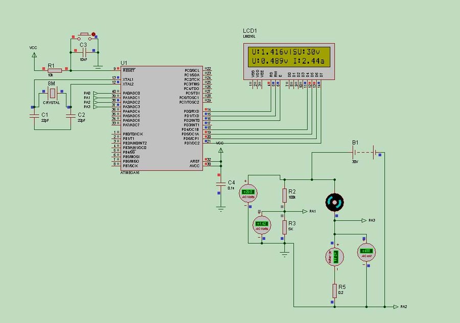

刚学单片机不久,其实就是个人爱好,对Gandf 的作品很是喜欢,特别是数显白光,在水哥那里买了,感觉很好. 最近又迷上了电压电流表,哎, 从研究到完成..... 这里省略N多字.....
我把程序和模拟文件都放出来,第一次写,当作新手教程吧,我也不知道里面的东西对不对,希望各位前辈多多指出,我可是带着学习的态度的

挺精简的,试验了精度和稳定度嘛? 期待
 楼主| 发表于 2012-6-28 14:17 | 显示全部楼层
硬件没搞,只在软件模拟
发表于 2012-9-14 23:22 | 显示全部楼层
最好弄个硬件   那样好调试

发表于 2015-1-16 00:33 | 显示全部楼层
不错,学习了,仿真电路图一目了然、简单整洁!~
