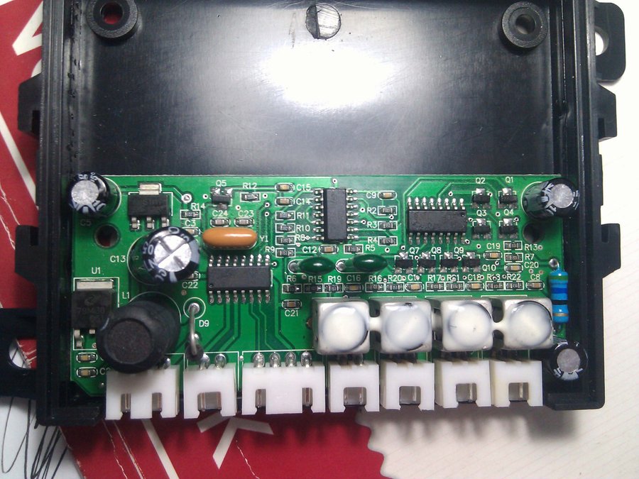

52块钱的倒车雷达拆解
发表于 2012-6-28 14:14 | 显示全部楼层 |阅读模式
IMG_20120628_140206.jpg 4路探头倒车雷达原理图.pdf (32.17 KB, 下载次数: 508)

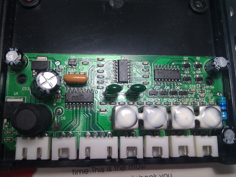

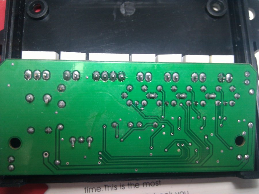

 楼主| 发表于 2012-6-28 14:21 | 显示全部楼层
IMG_20120628_140158 拷贝.jpg IMG_20120628_140120a.jpg 回复 1# aayy
电路图是网上找的,电路基本一样。电源从12V进入,经过一个防反接二极管和电感,然后7808供给探头电源,7808之后又一个ASM117-5 给CD 4052 \TL084\单片机供电。电感电阻比较大,有5欧多。总体感觉还凑合,和1、2百块的铁将军没什么区别

 楼主| 发表于 2012-6-28 14:26 | 显示全部楼层
回复 3# lsnes
    还有4个探头、LED显示屏,LED显示里边也有一个单片机。52是很便宜的了,铁将军里边也这样,比这贵多了

 楼主| 发表于 2012-6-28 17:16 | 显示全部楼层
回复 6# icevel
    至少电源部分还可以,用了2级稳压,而且还有个电感,比那些一个7805就完事的强多了
