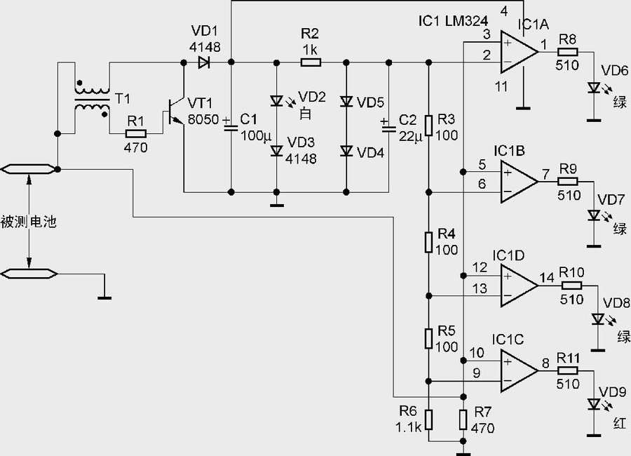

个人感觉不错的一个电池电量检测器,原本是无线电杂志上介绍的,现在分享给大家了。此电池电量检测器能够以4个LED显示5号或7号电池的电量,测量时使用被测电池为电源。

升压电路加四电压比较器,用二极管做电压基准误差太大,不如改成431。

   benli老师一针见血啊  既然是根据电压判断,弄个指针表测下不就完了。。。

    其实误差本来就大,只用4个LED显示1.1V至1.4V,优点是携带方便,防止镍氢电池过放电。

咋一看还奇怪,一节5号或者7号电池怎么能驱动LM324……仔细一看原来前面还有传说中的焦耳小偷再给LM324供电

    431不好,应该使用432

    已经使用了升压给324供电了,无所谓了,431更好找。
