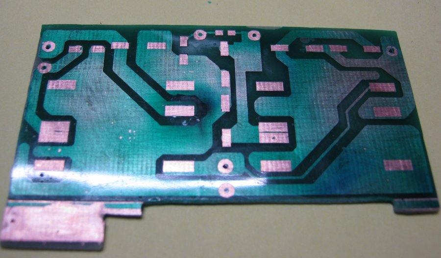

收到熊的凌动小主板,测试完美,补上缺少的IO之后,决定装机箱。
这款小主板,是17*17的,所以找来N久之前收的一个HP瘦客户机的机箱。
装箱的第一个难度,就是熊的小主板是ATX供电的,首先就要做一个DC-ATX。
论坛的很多兄弟都做过DC-ATX了,我做的这个由于板子耗电很低,所以供电部分压力也很小。
由于机箱体积限制,内部安装面积只能安装一个17*17的板子,所以DC-ATX只能重合于板子上。
考虑再三,决定位置就是下图上红框内部的 70*35mm之内。
设计目标首先要宽电压供电,所以用了四个3r33做5vsb、12v、5v、和3.3v
下面是实测耗电电流
12v46ma   max
5v1500ma   max
3.3v260ma   max
5vsb200ma   max
总功率9w  max
最终决定DC-ATX用kis3r33做。下图就是自制的pcb,我第一次做的双面板子。
有了这个DC-ATX,终于顺利装箱了。
电源板的安装:
加装风扇
开风扇孔
最终工作了,哈哈
发表于 2012-6-29 17:08 | 显示全部楼层
板子做的很牛啊,感光板做的?
 楼主| 发表于 2012-6-29 17:09 | 显示全部楼层
回复 2# 199003326
    谢谢夸奖了,热转印做的

   边角很整齐,自从单位的HP1000换墨粉之后,热转印做的一塌糊涂,唉。
 楼主| 发表于 2012-6-29 17:19 | 显示全部楼层
回复 4# benq
补上的io完全正常,包括后来又拆掉的键盘鼠标接口。
