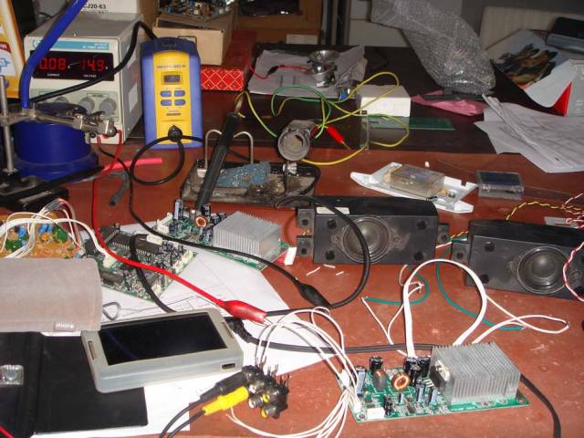

今天有时间把这个功放板接一下,声音还真不错。带着一对BOSE的小音箱,电压给到15v.
后面的电源显示,平均音量下电流200毫安左右,看来用电池供电就可以了。

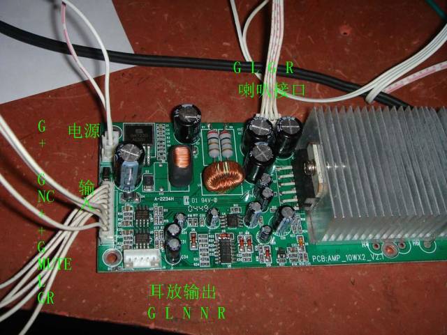

请问:
1、G
2、NC
3、+
4、+
5、G
6、MUTE
7、L
8、GR
9、?
有以下问题:
1、我写的对应的对吗?
2、L代表一个声道输入,另一个一般是R,我看你标了GR的是不是,不是的话GR是什么意思?
3、三、四标的“+”代表什么意思?电源?L+、R+?
我想采用拿来主义,请说一下,谢谢。
看似玩了多年,一些基本问题不清楚。再就是给 tsmawa发送短消息,提示不存在,不知为什么?
 楼主| 发表于 2009-8-16 10:06 | 显示全部楼层
打错了,8是G,9是R.
 楼主| 发表于 2009-8-16 10:08 | 显示全部楼层
N表示空脚,3、4是电源输入,只是没有经过处理,直接经过二极管就给功放芯片了。
发表于 2009-8-16 11:57 | 显示全部楼层
知道了,谢谢。
再问一句:3、4是电源输入,跟他上边的两脚电源是否相同?不接是否可行?因为以前我用过的都是电源输出供前级。输入端还没碰到需要接电源的,所以感觉不理解。

原帖由 wangxiaoxiao 于 2009-8-16 11:57 发表 https://www.yleee.com.cn/images/common/back.gif
知道了,谢谢。
是一样的,上面两脚供电是经过5脚的ic处理过之后给功放了,而3、4脚是直接给功放了。
