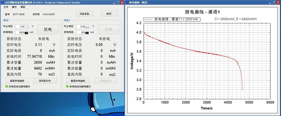

新电3.8xxxV放电至2.9V在65分钟后放完了,大约放出1000mah,平台在3.4-3.5V间 ,看来这东西容量也不会大了

充好又用2A放电完毕果然是和意想的一样,等有空充到4.35v试试希望不要爆了

要测试标称容量的话这个电流大了,记得只能用100还是多少毫安的电流才行。
