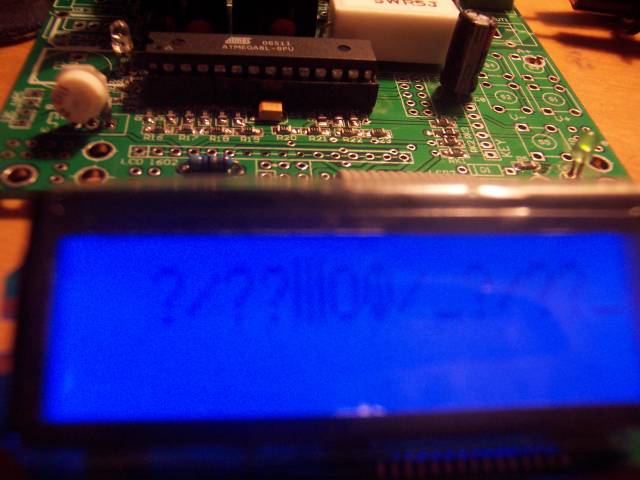

发表于 2009-8-15 17:31 | 显示全部楼层 |阅读模式
我的M8套件组装好了显示乱码,而且屏幕好像有点在闪,但是调整电压有变化

发表于 2009-8-15 17:47 | 显示全部楼层
能否相对详细地描绘一下情况?
否则,别人亦无法“插手”啊!
譬如,供电电压使用什么样的电源?系统的电压Vcc是否正常?
譬如,是否您手头的两个版本固件,情况都“一样”?
    您有没有自己改写了固件和熔丝位?
    是完全无规律无信息的乱码,还是有些信息、叠加了乱码的显示?
譬如,“调整电压有变化”?是什么样的“变化”?
    是显示有变化,还是实测输出电压有变化?
    变化是不是又规律的......
发表于 2009-8-15 18:06 | 显示全部楼层
原帖由 x3159 于 2009-8-15 17:31 发表 https://www.yleee.com.cn/images/common/back.gif
        发现楼主没有安装D1(如图,红色圈位置)?
        这个D1位置,要么焊接D1-4001,要么“短路”(或者接一个几十欧姆的电阻),但是不能“开路”!!!
        请楼主如上“处理”之后,再看看?
 楼主| 发表于 2009-8-15 18:23 | 显示全部楼层
电源我是用线性可调电源,输入电压14V
 楼主| 发表于 2009-8-15 18:38 | 显示全部楼层
ok了。确实是那个D1没接,接上后正常了,
